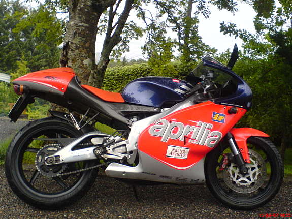

pkbike Skrevet 2. november 2007 Skrevet 2. november 2007 (endret) Hello, har fått meg en RS. det er en 1999 mod. når jeg løser den i en liten oppover bakke i 1. gir får jeg ikke noe fart selv om jeg gir mer gass og den dauer.. hva er problemet her? Endret 4. november 2007 av pkbike
