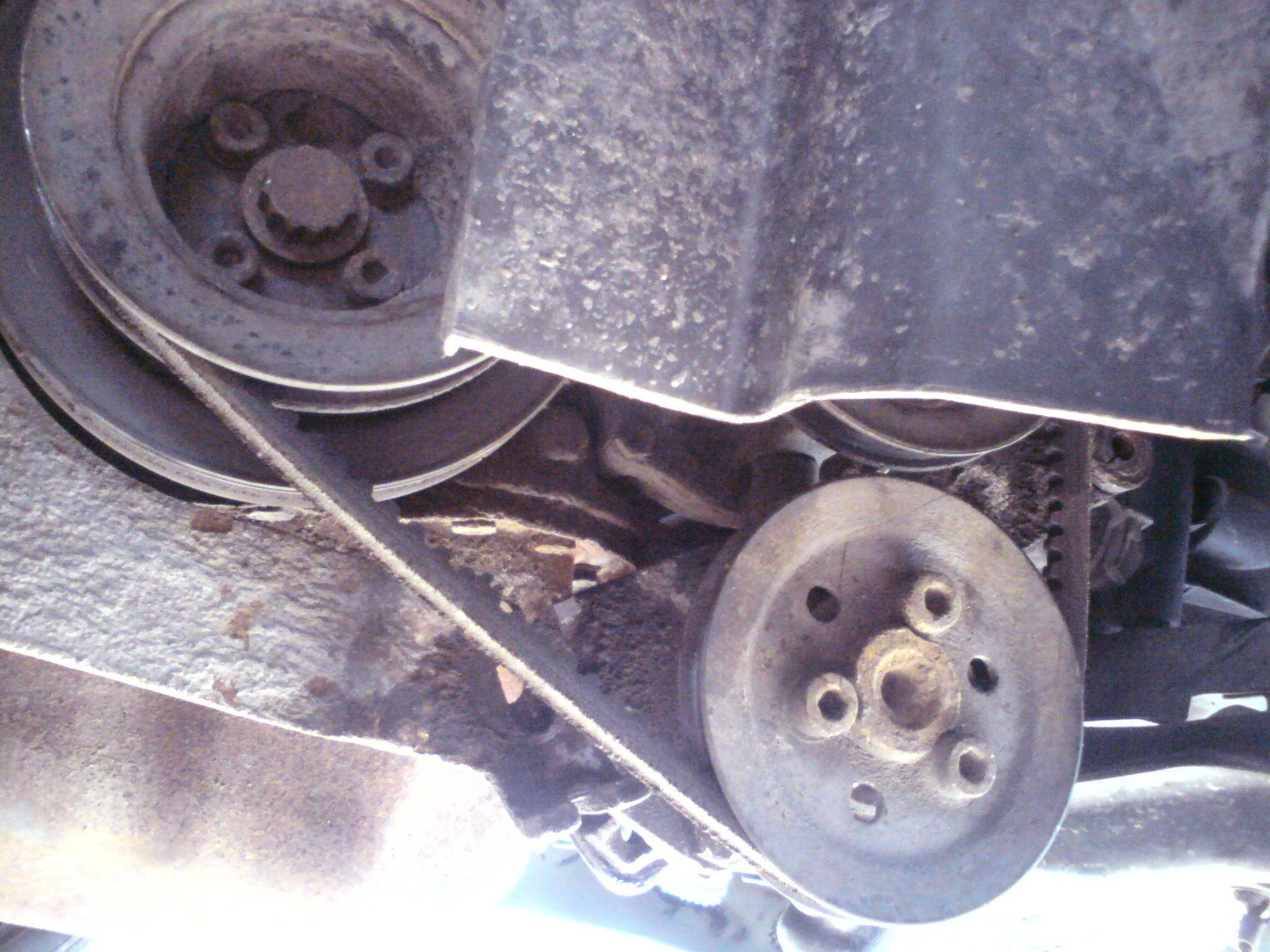

Da fikk eg endelig til det forbanna dritet, klarte med mye makt å presse pumpa litt oppover så nå står de to hjulene til høyre på bildet helt inntil hverandre, så nå skal eg vel klare å få på reima...hadde eg hatt reim som passet da... Takk Møller ......
Var det noe feil med reima? Slurret den?
Grunnen til at det var vanskelig å presse er at stramme mekanismen din er full av dritt og møkk tenker jeg. Har rensa noen sånne :/.
Den pep og skrek noe inni svarte granskogen.
Kunne holde rattet helt til venstre (eller høyre) og da pep/skrek det hele tiden, stappa hodet nedi der en gang og hylingen kom nede fra reima, hørtes ut som det var fra det nederste hjulet.
Ja, det var mye møkk og dritt som nok var grunnen til at det var fantastisk tungt å rikke på saken...
