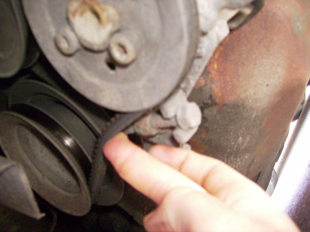

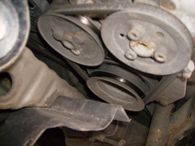

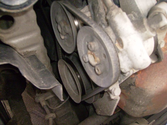

IcedInsanity Skrevet 23. april 2008 Forfatter Skrevet 23. april 2008 (endret) Tatt noen bilder..er det kanskje stor slakk i reimen? Og hvor skal eg liksom stramme?? Lå under når eg tok dem..derfor litt skeive noen Endret 23. april 2008 av Diesel_
Frank Stokke Skrevet 23. april 2008 Skrevet 23. april 2008 Er det veiv - vannpumpe - servopumpe? Synes bare det lignet på ei vannpumpe.. I så fall ligger strammingen i servopumpa. Det er ikke tilfeldigvis dette som er strammemekanismen?
IcedInsanity Skrevet 23. april 2008 Forfatter Skrevet 23. april 2008 (endret) Kan være det som er strammingen...men hva mener du med om det er vannpumpe,veiv,servopumpe.? Edit:Det er forøvrig det hjulet som du har tegnet rundingen på (halveis) som går seinere når eg svinger på rattet og skrikingen kommer Endret 23. april 2008 av Diesel_
Frank Stokke Skrevet 23. april 2008 Skrevet 23. april 2008 Det er fordi det er hjulet til servopumpa.. Det jeg lurte på var om hjulet øverst til venstre på bildet var til vannpumpa.. Hvis det er det så er det ingen stramming der. Prøv å stram reima litt (men ikke for mye) og se om det blir bedre. Prøv også å se på innsiden av reima om det er mye sprekker der. Hvis det er det kan du bare kaste den og kjøpe ny. Den ser ikke akkurat ny ut den du har
IcedInsanity Skrevet 23. april 2008 Forfatter Skrevet 23. april 2008 (endret) Det er fordi det er hjulet til servopumpa.. Det jeg lurte på var om hjulet øverst til venstre på bildet var til vannpumpa.. Hvis det er det så er det ingen stramming der. Prøv å stram reima litt (men ikke for mye) og se om det blir bedre. Prøv også å se på innsiden av reima om det er mye sprekker der. Hvis det er det kan du bare kaste den og kjøpe ny. Den ser ikke akkurat ny ut den du har Sorry,det vet eg ikke. Og nei,reima er ikke akuratt ny,er noen sprekker i den og den "flasser" litt rundtom ser eg Sjekket den skruen nå,den er det ikke...og finner ingen annen plass/skrue som kan stramme noe som helst Endret 23. april 2008 av Diesel_

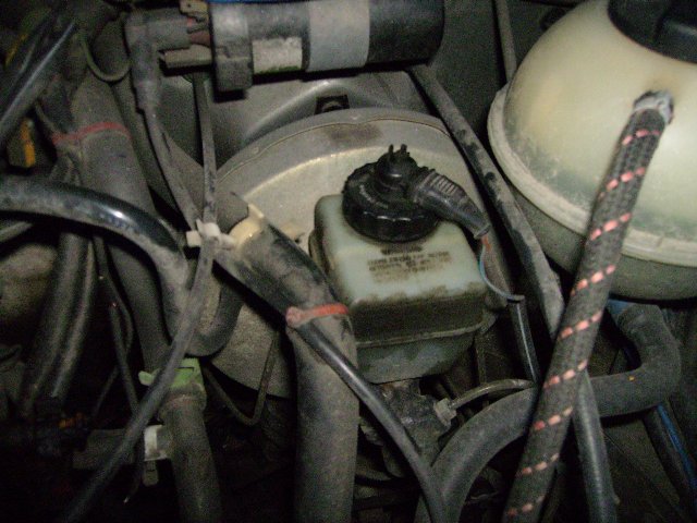

IcedInsanity Skrevet 23. april 2008 Forfatter Skrevet 23. april 2008 Hva er dette da?Denne eg mener....
Frank Stokke Skrevet 23. april 2008 Skrevet 23. april 2008 Sist jeg skjekket var det der en bremsekraftforsterker, med tilhørende bremsevæskebeholder Servopumpa er bak det hjulet som slurer når du dreier hjulene
IcedInsanity Skrevet 23. april 2008 Forfatter Skrevet 23. april 2008 Å Dæven...godt eg ikke fylte servo olje på den der da Men...da vet eg ikke hvor eg skal fylle på servo oljen...

Leo_ Skrevet 24. april 2008 Skrevet 24. april 2008 Hjulet over fingern din sitter på servopumpa, og skruen som stikker ut, som en vennlig kar hadde satt rød ring rundt er strammeskruen til reima. Pumpa henger i en lang bolt som må løsnes og en kortere som sitter på tvers av strammeskruen. Løsne boltene, men ikke ta noe helt av. Skru inn strammeskruen, og reima blir strammere. Blir ikke reima strammere, skrur du feil vei.
