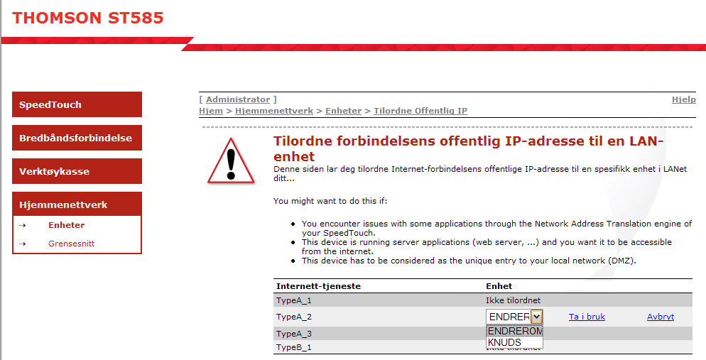

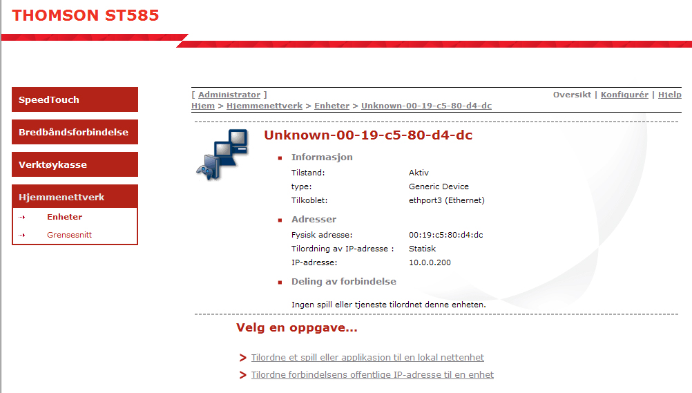

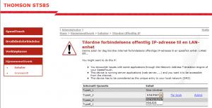

knuds Skrevet 25. oktober 2007 Skrevet 25. oktober 2007 (endret) OPPDATERING Hei igjen. Nå har PS3 en hatt Nat-Type 2 og Upnp som har fungert ganske lenge! Helt til i går, da jeg byttet ut gamle ruteren og modemet med en boks som er modem/ruter i ett. Ettersom det gamle problemet var at jeg hadde ruter og modem i to forskjellige bokser, slik at det lagde kluss med IP-adressene, tenkte jeg at dette måtte funke veldig enkelt og greit. Det gjorde det ikke... Kommer enkelt på nett med alle datamaskinene i huset, i likhet med PS3'en. Problemet er altså at jeg nå er tilbake på Nat-Type 3, og Upnp er ute av drift. Upnp er slått på i ruteren/modemet, PS3'en har statisk IP-adresse og så videre. Den nye ruteren er fra Thompson og heter SpeedTouch ST585. Skjønner ikke hvordan jeg skal løse det denne gangen, noen med samme ruter som har hete tips? Setter stor pris på alle svar Slenger med noen nye bilder av ruterkonfigurasjonsvinduet nederst i dette innlegget. OPPDATERING SLUTT Hei. Kjøpte meg PS3 for ca. en måned tilbake. Nå har jeg kjøpt meg Pro Evo 2008 og tenkte å spille dette over nettet. Internetttilkoblingen er oppe og går, og kan bruke Playstation Store osv... Problemet er rett og slett at NAT-typen min er Type3, noe som begrenser mine muligheter online. Har prøvd mye for å få den til type 1 eller 2, men det går bare ikke. PS3en er tilkoblet en D-Link ruter via kabel, og ruteren er igjen koblet i en annen boks den henter nett fra. Når jeg logger meg på ruteren har jeg kommet til følgende bilde, og antar at det er her jeg må skrive inn noe for å forandre NAT-type, spørsmålet er rett og slett; Hva skal jeg skrive/gjøre? Bilde vedlagt. Håper på raskt svar Sitat fra PS3 onlinebruksanvisning: "Portnumrene for PLAYSTATION®Network-servere som brukes til slike formål, er TCP: 80, 443, 5223 og UDP: 3478, 3479. For stemme/videochat og onlinespill, brukes direkte kommunikasjon med andre PS3™ systemer for dataoverføring under stemme/videochat og onlinespill. Port-nummer som brukes for dette er UDP: 3658. Du kan imildertid være nødt til å bruke et annet port-nummer når du er tilkoblet med en NAT-router." Endret 15. februar 2008 av knuds
Luc1fer- Skrevet 25. oktober 2007 Skrevet 25. oktober 2007 Jeg har nesten samme ruter som deg, og jeg har puttet ps3 i dmz. Som du ser på siden der, har du en knapp som heter dmz. Der får du et felt hvor du må fylle inn ip-adresse. Finn IP'n til din ps3, og legg den inn der. PES2008 funker utmerket for meg i alle fall.
knuds Skrevet 25. oktober 2007 Forfatter Skrevet 25. oktober 2007 (endret) Jeg har nesten samme ruter som deg, og jeg har puttet ps3 i dmz. Som du ser på siden der, har du en knapp som heter dmz. Der får du et felt hvor du må fylle inn ip-adresse. Finn IP'n til din ps3, og legg den inn der. PES2008 funker utmerket for meg i alle fall. Takker for svar. Har satt PS3en i DMZ, ipen til PS3en er 192.168.0.100, men NATtype er fremdeles 3, så jeg blir litt forvirret her. Rotet meg frem til denne siden på nettet: http://portforward.com/english/routers/por...ion_Network.htm er det noe jeg bør gjøre? Og hva mener de med PSN1, 2 og 3 der? Endret 25. oktober 2007 av knuds
Luc1fer- Skrevet 25. oktober 2007 Skrevet 25. oktober 2007 Prøv å restart ruteren din. Har du satt fast ip på Ps3? Du kan låse ip-adresse til mac-adresse via dhcp i routeren. Gjør dette, og restart ruteren.
knuds Skrevet 25. oktober 2007 Forfatter Skrevet 25. oktober 2007 Prøv å restart ruteren din. Har du satt fast ip på Ps3? Du kan låse ip-adresse til mac-adresse via dhcp i routeren. Gjør dette, og restart ruteren. PS3en har 192.168.0.100 som IP adresse hele tiden etter hva jeg har forstått. Den ligger hvertfall ikke i listen over dynamiske IP adresser i ruteren..
