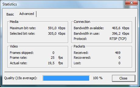

Trond-Eirik Skrevet 25. oktober 2007 Skrevet 25. oktober 2007 (endret) Heisann Jeg har en D-Link DGL-4300 router. Jeg er tilkoplet NextGenTel. Nettverket mitt er koplet slik som vist nederst. Problemet mitt er at når jeg streamer video fra nettet så hakker det noe voldsomt. For eks. nyheter herfra: http://webtv.tv2.no/sumo/nyheter/, så får jeg elendig hastighet på streamingen min. (klikk på et av nyhetsinnslagene under, de krever ikke noe abonnement) Ved å høyreklikke på videoen kan en velge "Statistikk", og deretter velge avansert. Her ser en hvor mye båndbredde som er i bruk. Båndbredde i bruk ligger her typisk på 300-600 kbps, noe som er alt for lite. Dersom jeg kopler om nettverket mitt og kopler ut routeren og heller kopler PC-en min rett inn i telefonadapteret (ref bilde) blir historien noen annet. Da blir båndbredde i bruk > 3500kbps, og relativt kjapt har den cachet hele filmen og spiller fra cache isteden. Så tydeligvis bregrenser routeren streaming hastigheten min, og jeg fatter ikke hvorfor. Har ikke den fjerneste ide om hva som kan forårsake dette. GameFuel er forresten avslått, og jeg kjører siste firmware (1.8) Ved test av hastighet fra for eks. itavisens spedometer får jeg full hastighet også når ruteren er tilkoplet. Noen ideer? Kopling av nettverket (switch = D-Link DGL-4300): Edit: la til et bilde Dette er slik statistikken fra WMP på sumo og andre steder typisk ser ut: Endret 16. desember 2007 av Trond-Eirik

Trond-Eirik Skrevet 28. oktober 2007 Forfatter Skrevet 28. oktober 2007 OK, lurte bare på om det var noen ipkonflikter...Høres ut som om at brannmuren i DGL-4300 kan være problemet. Mulig det hjelper å slå av SPI i brannmuren dens. Et annet alternativ er å bruke DGL som switch i stedet for router ved å slå av DHCP (LAN) og koble kabelen fra telefoniboksen rett i en av lanportene på DGL. Takk for tilbakemeldingen. Å slå av SPI i brannmuren hjalp ikke. Å ta bort telefonadapteret og kople DGL-4300 rett i ADS-ruteren hjalp heller ikke. Men jeg fant ut av noe nå i kveld. Problemet ligger tydeligvis i brannveggen. Dersom jeg åpner opp for alle porter begge veier (UDP og TCP) så får jeg opp hastigheten... Min teori er at for at WMP skal klare å få full hastighet benytter den UDP eller TCP protokollen. Når den ikke klarer å kommunisere ved hjelp av disse protokollene faller den tilbake på HTTP protokollen som sikkert er vesentlig mye tregere. Så da er spørsmålet: Hvilke porter er det jeg egentlig må åpne for at WMP skal fungere skikkelig gjennom brannveggen? Jeg må vel også nevne at jeg er rimelig overrasket over at jeg må åpne noen i det hele tatt ettersom brannveggen har en "Application Level Gateway (ALG) Configuration" hvor en kan velge RTSP, så jeg ville trodd at denne skulle fikse det.

Trond-Eirik Skrevet 16. desember 2007 Forfatter Skrevet 16. desember 2007 (endret) har begge åpnet for upnp... det hjelper ikke Fant løsningen på dette. Løsning 1: åpne for alle porter i brannveggen, naturlig nok ikke noe varig løsning. Løsning 2: Hørte med DLink om dette og fikk følgende svar: Kjære Dlink kunde gå inn på ruteren på 192.168.0.1 der kan du gå inn på advanced og fierwall ser kan du ta av haken på RTSP og save setings. Håper dette løser problemet. Mvh Dlink Support Jeg trodde jeg hadde forsøkt dette tidligere men må ha testet noe annet. Gjorde dette og det løste problemet. Jeg har jeg ikke dette problemet lengre! Virker som om Dlink gutta vet hva de prater om ;-) TEK Endret 16. desember 2007 av Trond-Eirik
Lars Dongeri Oppholdsnes Skrevet 16. desember 2007 Skrevet 16. desember 2007 Real Time Streaming Protocol måtte alså slås av. Det er vel den pluss SPI og UPNP som kan ha størst innvirkning vil jeg tro.
