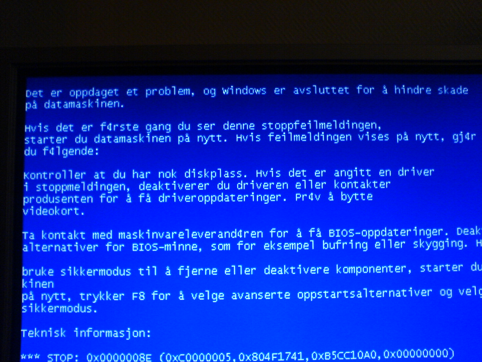

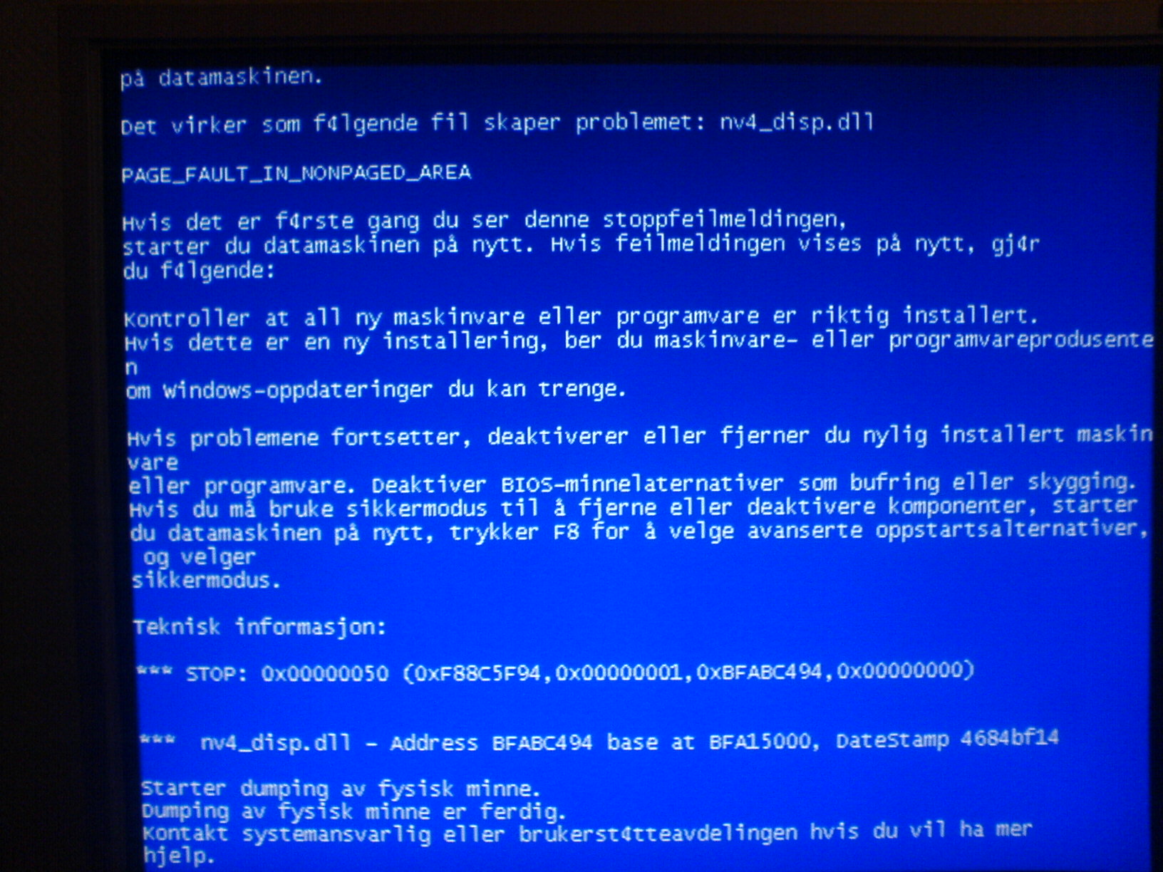

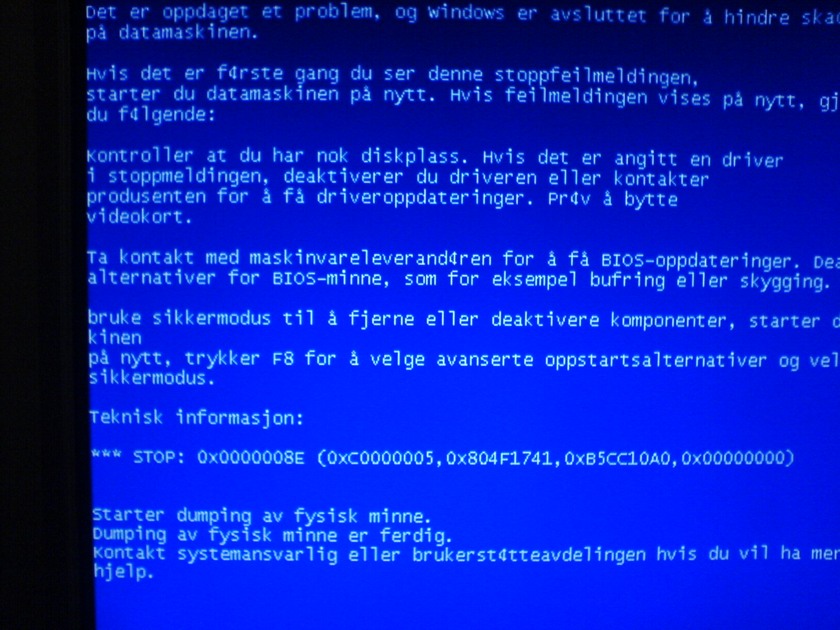

christoffers Skrevet 23. desember 2007 Forfatter Skrevet 23. desember 2007 Fikk også nå en blåskjerm der det kom en annen feilmelding å et PIP fra pcen! hva kan dette bety? at det er harddisk feil? skal legge ut bilder av den nye blåskjermen så snart jeg finner kabelen!

mwn Skrevet 24. desember 2007 Skrevet 24. desember 2007 den der 8E meldingen har jeg også fått helt tilfeldig hele tiden før. Tipper det har noe med dårlig/defekt minne, for lite/mye volt på minnet å gjøre. Jeg overklokket systemet 5% og har aldri sett den blåskjermen igjen. Pass på å installere nyeste drivere og evenuelt sjekk om det er noen bios oppdateringer som fikser minne feil.

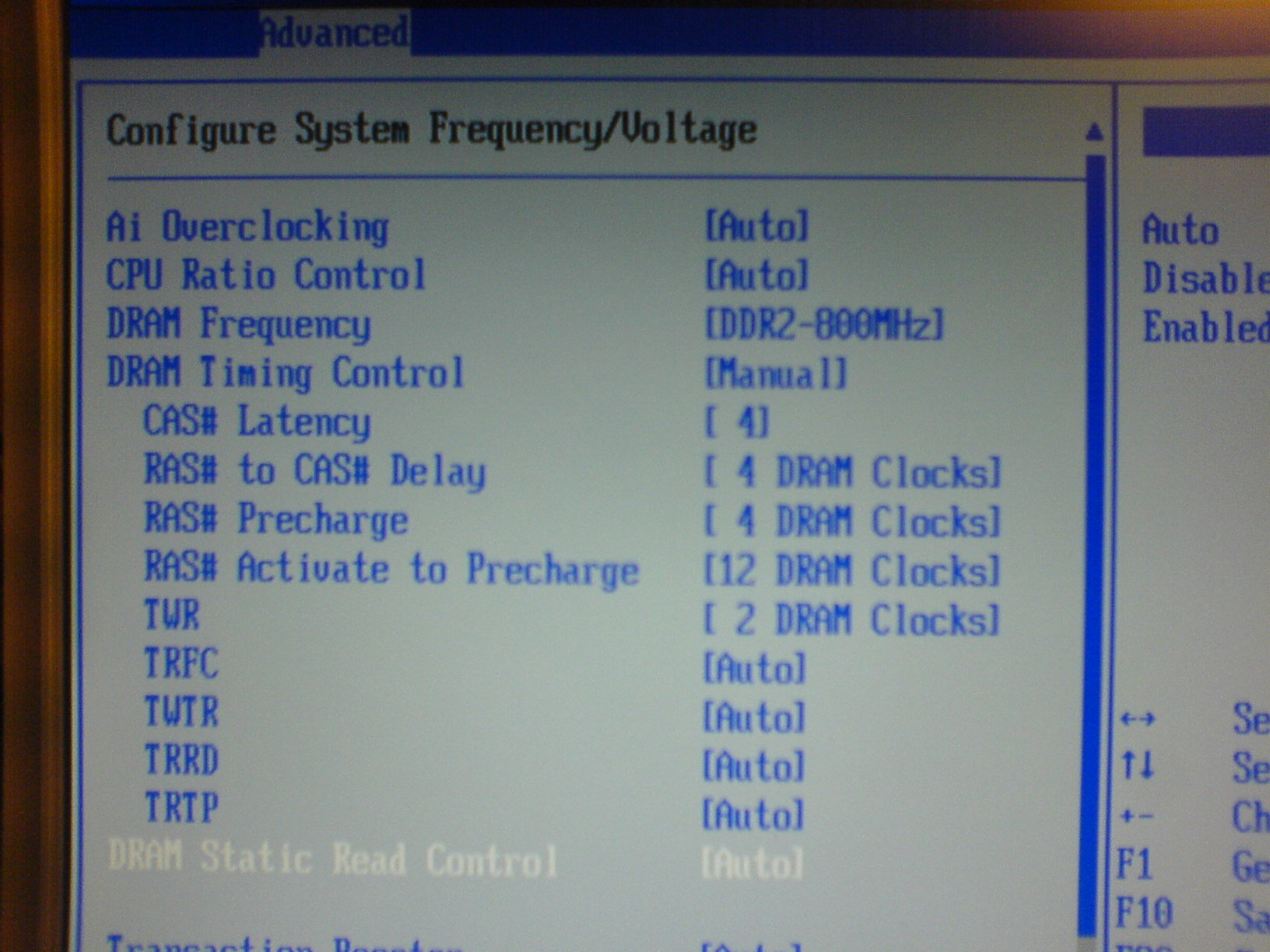

snippsat Skrevet 24. desember 2007 Skrevet 24. desember 2007 (endret) Finn memory voltage set 2.1v Set 4.4.4.12 2T som timings og dram 800mzh i bios. Søk på ditt hovedkort så finner du ut av det. Last ned. Memtest86+ 1.70 Kjør mist et par pass. Du må ha 0 feil her. Starte med dette,så kan får vis se. Tenk på om du innstalerte drivere,kan gi 08e feil. System restore til en tiligere dato kan fixe det. Hdd test fra recovery console. http://itpro.no/art/9467.html CHKDSK /F CHKDSK /R ----------------------- Defragmere + Pagedefrag Hd Tune http://www.passmark.com/products/diskcheckup.htm Kjør test for ditt merke. http://www.ultimatebootcd.com/ Kjør gjerne igjennom lang versjon,får og renske opp viss det er noe gruff. Når du trenger hjelp til å få fjernet spyware eller bare sjekke Endret 24. desember 2007 av SNIPPSAT

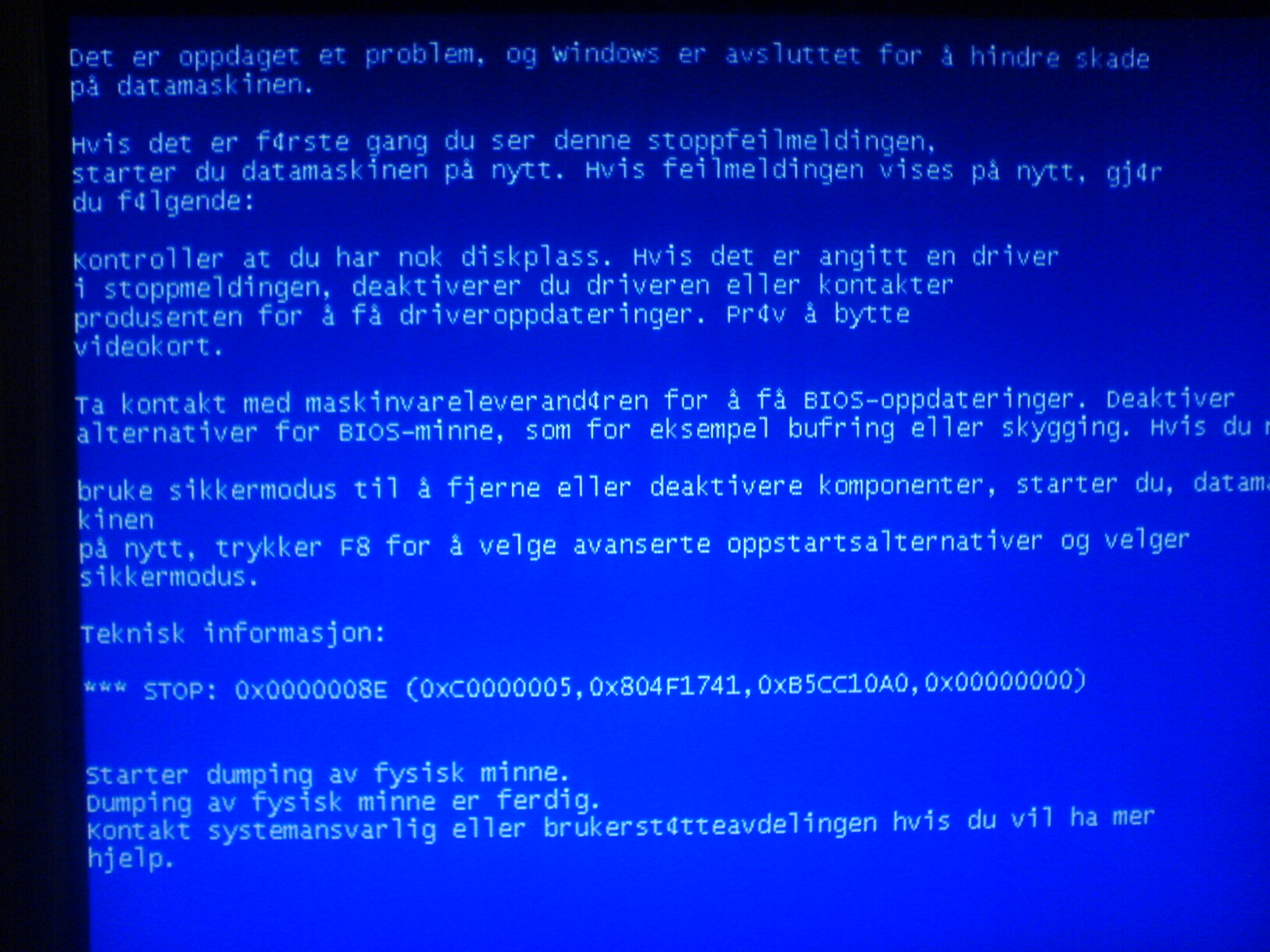

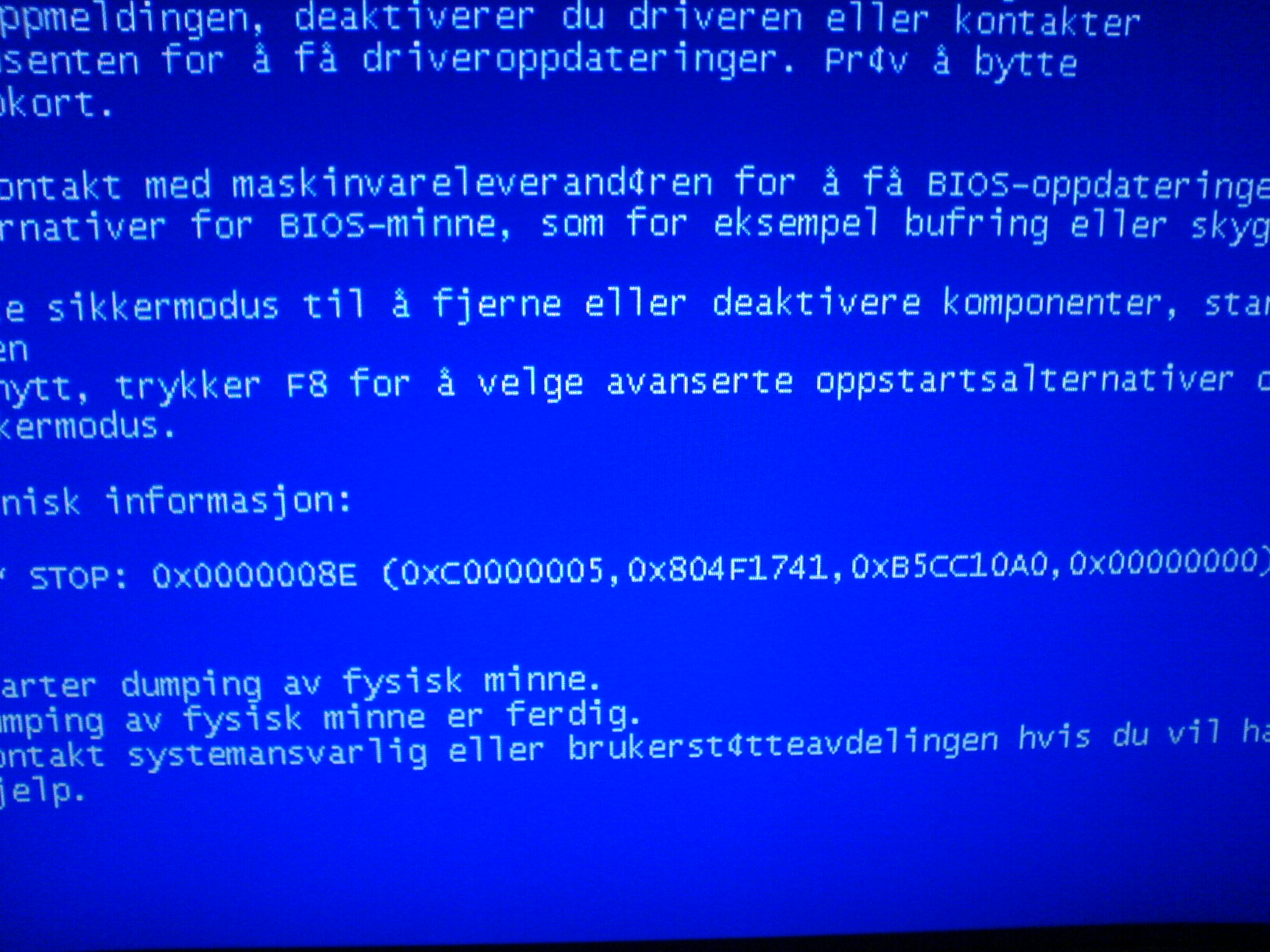

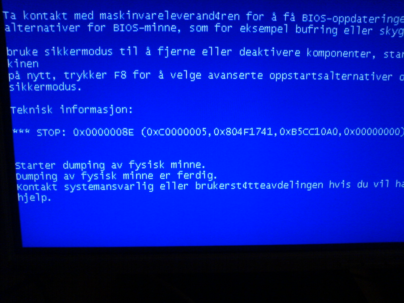

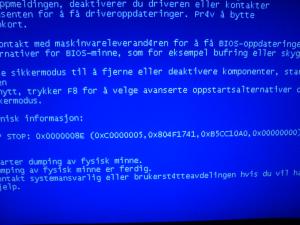

christoffers Skrevet 24. desember 2007 Forfatter Skrevet 24. desember 2007 Nå har jeg fått opp bilder av den "nye" blåskjermen"! Har også prøvd å skjønne timing på RAM, men fatter ikke en dritt! Her er bilder, og kan noen forklare meg hva som skal stå på 4-4-4-12-2T? Hva er 2 T!? Å hva med de andre under der? TAKKER SÅ MEGET FOR SVAR ALLE DERE SOM HJELPER MEG !<3
ronron25 Skrevet 24. desember 2007 Skrevet 24. desember 2007 Noen som har anelse? Tror du får svar på spørsmålene dine her: http://www.hardware.no/guider/minne_ram/ram/19785/6 Les gjerne hele guiden! Fortsatt god jul!
snippsat Skrevet 24. desember 2007 Skrevet 24. desember 2007 (endret) Ja det er riktig for deg 4.4.4.12 2T 800MZH Sett ai overclock til manuel(save og reboot) Så finne memory voltage sett 2.1v Da er det og boote memtest86+ 1.70 og kjøre en stund. Lese noen guider er ikke dumt. Endret 24. desember 2007 av SNIPPSAT
christoffers Skrevet 24. desember 2007 Forfatter Skrevet 24. desember 2007 Ingen som kan se på bildet av BIOSEN min å fortelle hva som skal stå på "2T"?
Gjest Slettet-t8fn5F Skrevet 25. desember 2007 Skrevet 25. desember 2007 http://www.google.no/search?hl=no&q=nv...p.dll&meta=
