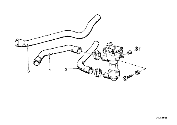

pcp160 Skrevet 24. oktober 2007 Skrevet 24. oktober 2007 (endret) Jeg er også ganske sikker på at den er elektronisk styrt, men er ikke 100% sikker. Du kan fastslå dette om du titter litt nøye rundt der slangene går. fant et bilde av regulatoren (altså kranen) og jeg mener den sitter festet i torpedoveggen. ser i såfall omtrent slik ut: Mange biler har jo et system der det varme vannet går gjennom registeret hele tiden, også er det spjeld inni dashbordet som leder luften enten gjennom, eller forbi det varme registeret. Men om BMW ikke har endret system underveis på E28 er det ikke det du har. Det pleier å være lufteskruer et eller flere steder i kjølevannsystemet. Gjerne da på et høyt punkt, og ofte på termostathus, eller på slanger til varmeapp. (vet ikke hvor de er på 520) Men har du kjørt en stund, og tempen er stabil, og vann-nivå ikke synker er det som regelt greit. Men kjenn på slangene du, om ingen er varme, de begge er varme, eller bare en av dem. Kan være reguleringsfeil, luft i systemet, tett varmeapp og litt av hvert dette her. Edit: og der la Yngvejos til hvor du finner lufteskrue Endret 24. oktober 2007 av pcp160
