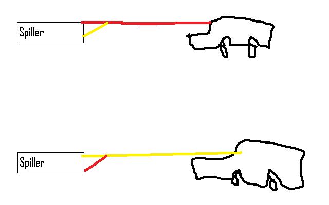

espenal Skrevet 31. oktober 2007 Skrevet 31. oktober 2007 (endret) enten har sony lag søppel ellerså mangler dere tenningsstrøm eller konstant + begge to! Prøv å måle med et multimeter: Tenningen av: 1 om dere har strøm mellom den gule fra bilen og jord 2 om dere har strøm mellom den røde fra bilen og jord. Hvis det er riktig har dere hittil strøm på en av de. Sett på tenningen og mål spenningen mellom den av kablene det ikke var strøm på i stad og jord. Hvis det er strøm der nå er det sansynligvis noe feil med spilleren, siden det er slik strømmen fra bilen skal virke. Men er det strøm der nå skal den som "følger tenningen på rød fra spilleren" og den som det alltid er strøm på på gul fra spilleren. Har dere ikke multimeter / ikke greie på multimeter kan dere prøve følgende: Prøv å koble begge disse alternativene 1 både den røde og gule fra spilleren inn på den røde fra bilen 2 både den røde og gule fra spilleren inn på den gule fra bilen Får dere fortsatt ikke liv i spilleren etter dette, si ifra hva dere kom frem til under overnevnte test så skal vi se om vi kan guide dere videre. Blæ.... mye skriving Lykke til edit: omformulerte meg litt Endret 31. oktober 2007 av espenal

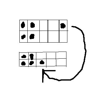

C_D_R Skrevet 1. november 2007 Skrevet 1. november 2007 (endret) Da er spillern oppe og går etter mye og å men! Problemet var at i den kontakta som går fra bilen, den hvor strøm og jord og alt slik er, var det en ledning som var plassert helt alene i hjørnet, mens på den som følgte med spilleren var den tilsvarende ledningen plassert inntil de andre. Satt en god stund før jeg tenkte å prøve dette. Har da også bytta om plass på gul og rød. På bildet har jeg tegnet sånn jeg mener. Den oppe er fra bilen, den under er på kontakten som fulgte med. Så jeg flytta på den fra bilen, and there was life;) Endret 1. november 2007 av C_D_R
