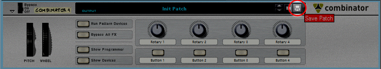

loathsome Skrevet 18. januar 2008 Skrevet 18. januar 2008 Ai, så ikke svaret ditt før nå Men tusen takk, fant det ut for en liten stund siden selv. Jeg har enda et spørsmål. Kan jeg flytte en "combinator" fra en rns-fil over til en annnen? Har laget en god del fete lyder her og der og lagret i hver sin rns-fil, skjønner du.
Skagen Skrevet 18. januar 2008 Forfatter Skrevet 18. januar 2008 (endret) Metode 1: Trykk "Save Patch" på Combinatoren og lagre Combinator-patchen: Nå kan du trykke "Load Patch" og hente opp alt innholdet i hvilken som helst Combinator og RNS-prosjekt ifra denne patch-fila lagret på disk. Merk at du ikke får med notene med denne metoden. Det du kan gjøre er å bruke metode 2 og bare kopiere over (kun) notene mellom to RNS-filer. Metode 2: Åpne RNS-fila som inneholder Combinatoren (eller forsåvidt hvilken annen som helst maskin/Device og/eller flere maskiner/Devices) du ønsker å flytte, og RNS-fila som er låta du ønsker å flytte denne Combinatoren til. Sørg for at ingen av låtene spiller av (er stoppet) mens du gjør følgende: Velg Combinatoren du vil flytte slik at Combinatoren får den blå ramma rundt seg, velg "Copy" (eventuelt "Copy Device and Tracks" om du har Reason 4.0) og "Paste" den inn i RNS-fila du ønsker å flytte Combinatoren til. Om du bruker "Copy Devices and Tracks" i versjon 4.0., eller kopierer notene manuelt i eldre versjoner, er det viktig at du flytter avspillingsmarkøren slik at den 'snapper' til en Bar-posisjon. Ellers blir notene limt inn (pasted) asynkront med grid-en. Endret 18. januar 2008 av Skagen
