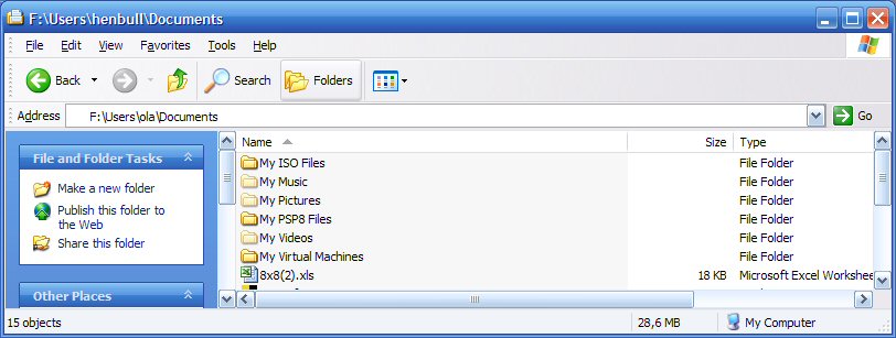

Syar-2003 Skrevet 14. desember 2007 Skrevet 14. desember 2007 (endret) Ehm ... du tar feil der. My Music , My Pictures , My Videos ligger UNDER Documents mappa under Vista partisjon:\Users\UserName Mappestruktur på Vista User folder sett fra XP - se pic . Hint :se på mappene : Music / Pictures / Videos : de er tonet ned , dvs "hidden" . Endret 14. desember 2007 av syar2003
Irre Skrevet 14. desember 2007 Forfatter Skrevet 14. desember 2007 Ehm ... du tar feil der.My Music , My Pictures , My Videos ligger UNDER Documents mappa under Vista partisjon:\Users\UserName Mappestruktur på Vista User folder sett fra XP - se pic . Hint :se på mappene : Music / Pictures / Videos : de er tonet ned , dvs "hidden" . Når du hadde endra plassering på mine dokumenter, så fulgte alle mappene med. Når du klikka på snarveien mine dokumenter, så kom du automatsik inn til mappene min musikk, min osv... som var der var der som standard etter innstallasjon av XP. Når du oppretta nye mapper i mine dokumenter, så vart de liggende på den plasseringen du hadde valgt for mine dokumenter. Når du klikker på snarveien "dittnavn" i Vista, og kommer inn der, og kan deretter velge musikk, bilder, osv.så kan du ikke opprette nye mapper hvis du ikke vil at de da legges i C:\brukere\dittnavn. De mappene du opprette selv kan ikke plasseringen endres på.
Syar-2003 Skrevet 15. desember 2007 Skrevet 15. desember 2007 (endret) Har testet dette selv nå. Og fra utforsker stående under \Users\brukernavn\ må du endre plassering på 3 mapper . Documents (høyreklikk -Egenskaper - lokasjon - endre target) Music (høyreklikk -Egenskaper - lokasjon - endre target) Pictures (høyreklikk -Egenskaper - lokasjon - endre target) + evt. Videos o.l De "tilsynelatende" mappene vist med XP visning i pic over er kun symbolske links . Har nå bilder/musikk/dokumenter under annen partisjon på lokasjon H:\MineFiler\... Nytt (filer/mapper) som opprettes legger seg nå der. Flytte "hele" user mappa "går ikke an". Eneste måten å gjøre dette på slik at det funker ordentlig etterpå er under XP/Vista installasjon med unattended install med doc/settings user predefinert til alt. partisjon. Endret 15. desember 2007 av syar2003
