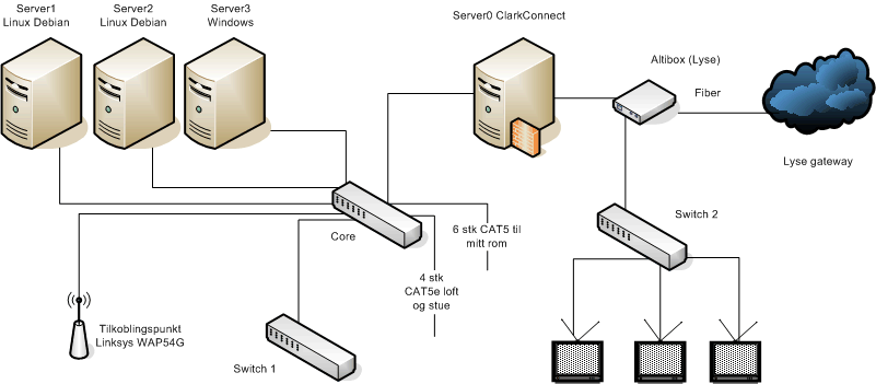

nree Skrevet 13. oktober 2007 Skrevet 13. oktober 2007 (endret) Kan ikke si hvordan du skal gjøre med kondens osv i skapet men nettverket kan jeg hjelpe deg med I mitt hus har jeg satt opp et eget rom med servere, nettverksutstyr, altibox ("modemet" til fiberen) og patchepanel til alle punkt i huset. Altså, litt det samme du har tenkt på, bare du skal ha alt inn i et skap. Kan legge ved en tegning av infrastrukturen på nettverket: Det man ikke kan se på tegningen er patchepanelet og nettverkspunktene, det er nettverkspunkt på alle data og tv uttakene i huset som går til serverrommets patchepanel. Bilde av serverrom: Endret 13. oktober 2007 av goggen90

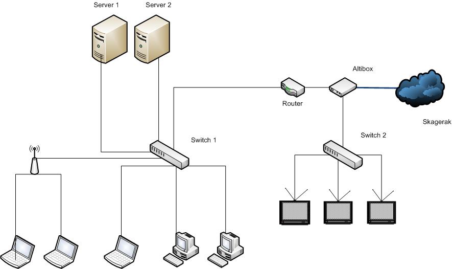

L4ss3 Skrevet 14. oktober 2007 Forfatter Skrevet 14. oktober 2007 (endret) Ja sant det.. Skal sette opp hvordan jeg hadde tenkt infrastrukturen her, men er det innebygd router i altiboxen? Edit: Fant ut at det ikke var det.. Første gang jeg bruker Visio så ikke forvent dere noe store greier =D Switch 1 er gigabit Tror dere detta hadde funka? Endret 14. oktober 2007 av L4ss3
nree Skrevet 14. oktober 2007 Skrevet 14. oktober 2007 Ser ut som et helt greit oppsett det der Om du har lyst på et mer stabilt nettverk kan du jo bruke en av serverne (evnt. en annen) som router
L4ss3 Skrevet 14. oktober 2007 Forfatter Skrevet 14. oktober 2007 Ja det kan kanskje være en ide for da får jeg jo litt mer konfigurasjonsmuligheter =D Trenger vel ikke noe særlig sprek hardware heller..

nree Skrevet 15. oktober 2007 Skrevet 15. oktober 2007 (endret) Jeg har faktisk laget patchepanelet mitt selv Det er en kanalbit med cat6 kontakter.. Vil anbefale deg ClarkConnect! Skulle teste litt på den gamle routeren min og ble nesten gal av alle gangene den måtte restarte og kronglete menyoppsett! Du trenger ikke noe serlig hardware nei, selv kjører jeg det på en AMD-K6 500Mhz med 256MB ram og kan kjøre full speed f.eks med en torrent med 500 connections. (Selfølgelig lovlige torrents, ikke noe piratvirksomhet!! ) Panelet til ClarkConnect er så oversiktelig som man kan få det (når man blir kjent med det). Du må sette opp ett par ting men du får myye igjen! Endret 15. oktober 2007 av goggen90
