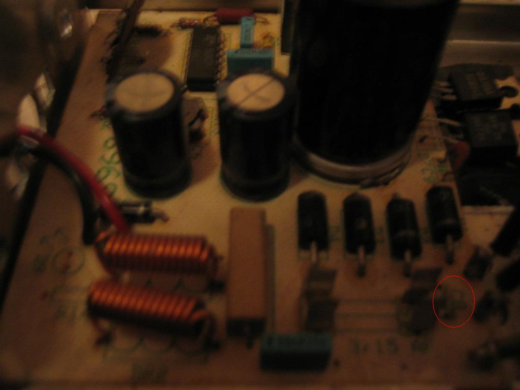

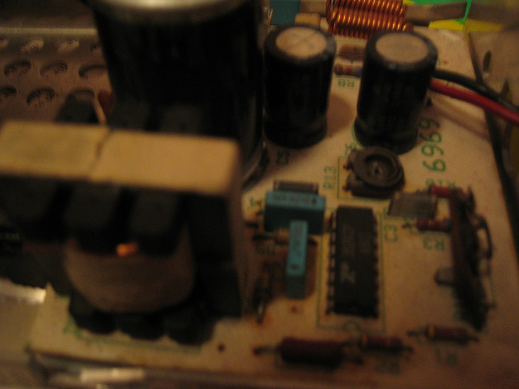

Noe uklart, men går vel ann å se hvilke komponenter det er der.
Så ikke flere svidde komponenter enn den keramiske kondensatoren. Har forresten fjernet den fra kortet (rød ring).
Hvilken bokstav brukes på printkort for slike varistorer? (Med tanke på at det står C8 der den svidde komponenten var.)
Endret av Bjonnar
