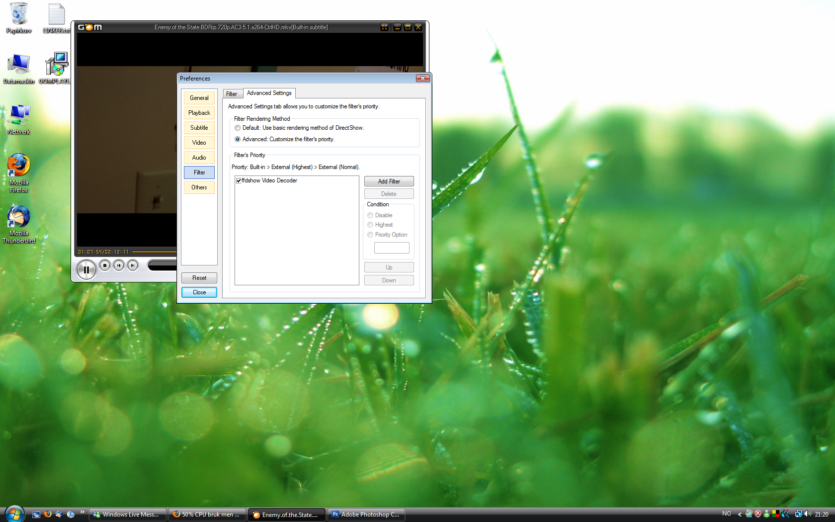

Christian_EOS Skrevet 10. oktober 2007 Skrevet 10. oktober 2007 (endret) Jeg har selv hatt problemer med en del .mkv-filer (kodek tror jeg alltid har vært AVC) hvor bildet har hakket, spesielt tydelig på panoreringer. Problemet var dog bundet til GOMPlayer sin innebygde dekoder. Når jeg ba den bruke ffdshow til disse filene gikk det fint. Siden du har opplevd CPU-bruk opp i 98% med annet skjermkort må det vel være et lignende problem. Kan jo også være et problem på ATI sin side, dvs. at skjermkortet ikke dekoder skikkelig. Det er vel kanskje først og fremst rettet mot Blu-ray og HD DVD, så bugs til annet bruk er vel kanskje ikke så usannsynlig? Jeg har samme problemet som du opprinnelig hadde. Jeg er litt grønn på pc, og har dessverre for lite kunnskap om dette. Kunne du sett på vedlagte bilde om jeg fikk gjort dette riktig? Det hakker nemlig his meg når jeg drar opp bilde til 1:2 - 1:1 skjerm (Klikket på add filter, og fant filteret: ffdshow Video Decoder Var det noe mer som måtte gjøres for å bli kvitt hakkingen? Dell E228WFP, 1680 x 1050 Pixels 8800 GTS 640MB (Nyeste driver innstallert) Core 2 Quad, 2,4 GHz 2X Crucial DDR2 2048 MB Vista Endret 10. oktober 2007 av Christian_EOS
dravisher Skrevet 11. oktober 2007 Skrevet 11. oktober 2007 Jeg gikk til Others (den under filter) -> Codec og fjernet boksen framfor H264. Da bruker den automatisk ffdshow her hos meg. Hvis du ikke har oppdaget det så kan du se hvilken dekoder som brukes for både lyd og bilde ved å høyreklikke i vinduet og velge "Playing File Info..."
Christian_EOS Skrevet 11. oktober 2007 Skrevet 11. oktober 2007 Jeg gikk til Others (den under filter) -> Codec og fjernet boksen framfor H264. Da bruker den automatisk ffdshow her hos meg. Hvis du ikke har oppdaget det så kan du se hvilken dekoder som brukes for både lyd og bilde ved å høyreklikke i vinduet og velge "Playing File Info..." Det funket dårlig hos meg. Filene jeg har er H264
