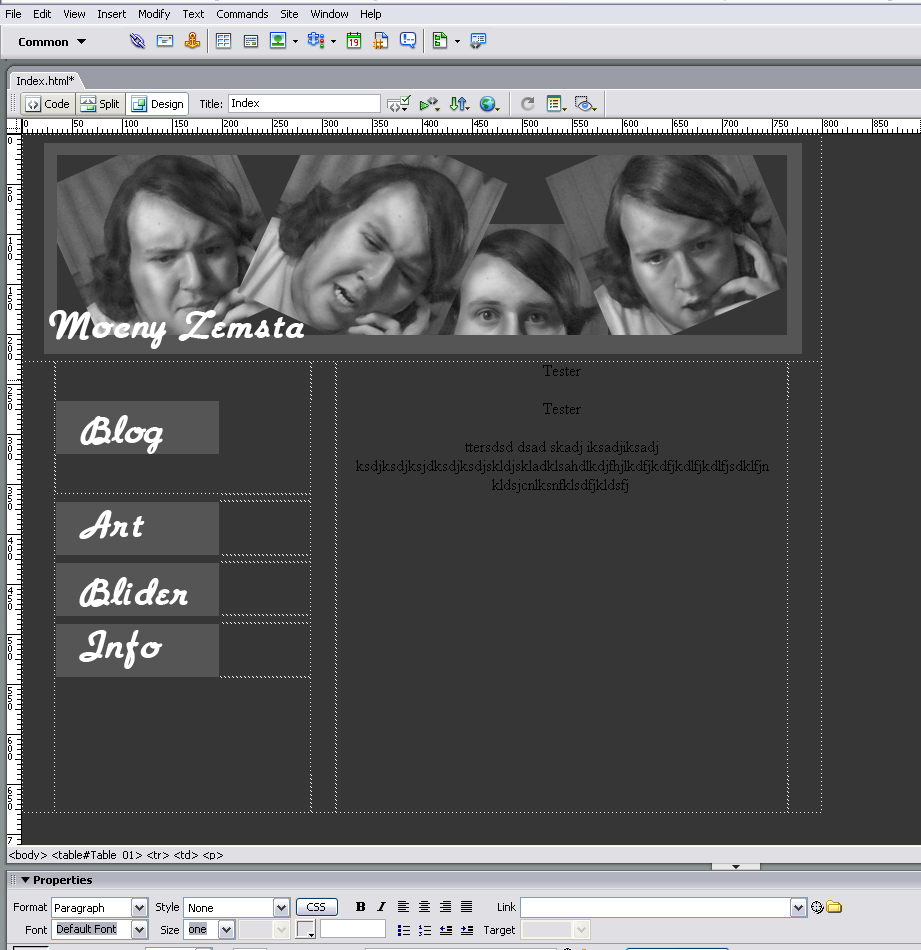

Dreamweaver side knekker sammen.
Sitter her og knoter med Dreamweaver og får det ikkje heilt til. Når eg kommer så langt at eg skal skrive litt tekst på designet mitt så roter alt seg til.(sjå bilde)
Her er kor eg fekk iden ifra... LINK... Og det funker ikkje slik som det står der...
Nokon som veit kva eg gjer feil?

Du bruker tables for design og det store semantiske trollet har kommet og ødelagt koden din...
Ser ingen grunn til å bruke tables på den siden der... 3 div's. En topp, en sidebar, og en mainwindow. Enkel sak. ;)
Sjekk opp CSS design.
Når det gjelder akkurat det som skjer så vil jeg gå ut ifra at all tekst du tror du plasserer i det du tror er et uavhengig hovedvindu, egentlig havner i samme rad som "Blog" linken, og derfor utvider den raden når det kommer mer tekst.

Sjekk ut et prosjekt som heter Blueprint.
Det er et css-rammeverk som gjør det genialt enkelt å sette opp sider. En side som den over ville enkelt blitt laget ca slik
