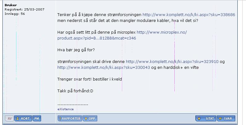

Har hatt 7900GS i et år snart og det har fungert greit, men i det siste har jeg opplevd å få fram slike røde streker som dere ser på bildet når jeg scroller forum.

Er nok ikke det som er problemet, fordi jeg har 2 skjermer koblet til skjermkortet og om jeg scroller forumet på pc skjermen eller tvskjermen blir det sånn :( .
For meg så høres det ut som noen komponenter på kortet er ødelagt.
