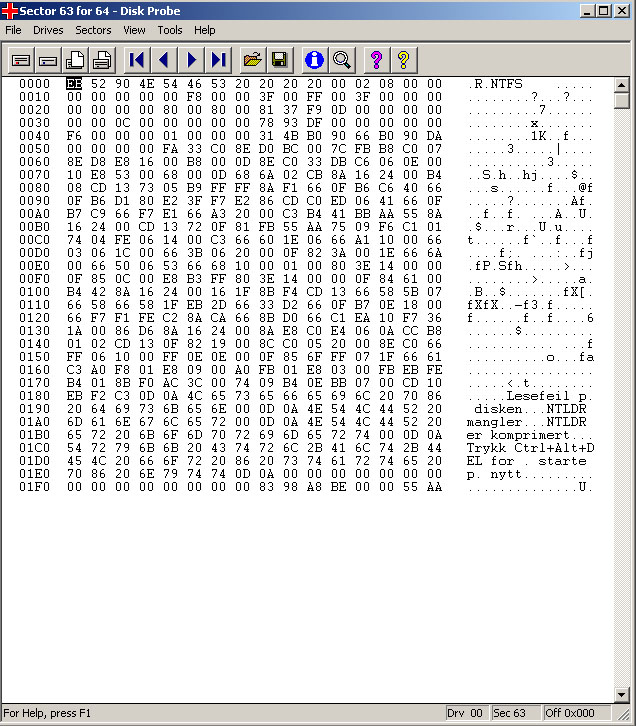

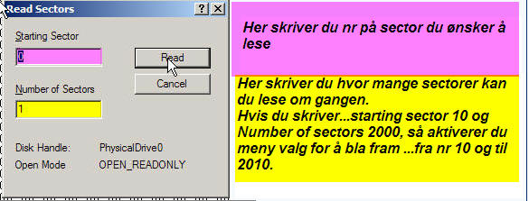

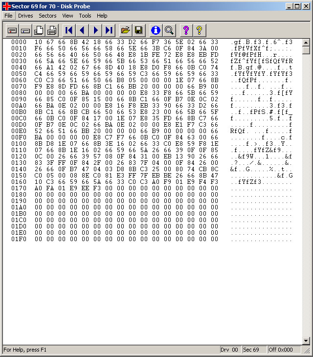

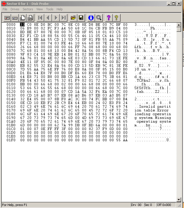

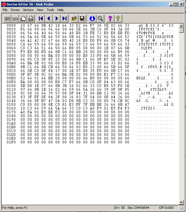

wiberos Skrevet 1. oktober 2007 Skrevet 1. oktober 2007 (endret) her disken etter dskprobe.exe 9613985[/snapback] Ok det var riktig det her. Det er sector0. Det jeg ser fra sector0, er at du har en 120GB disk, en partition, den er activ, file system er NTFS , den er partitionert med diskpart 4.0 eller noe, men den er intialisert av Vista og dermed har MBR code compatibelt med Vista. Men disken er ikke partitionert under Vista. For å forstå mer trenger: å lese sector63 , sector69 og sector234436544. Du skriver tall 63 på starting sector---lagre denne som sector63---ta bilde av den. Gjør det samme igjen men du skriver 69 og etter på 234436544 (alle sectorene som blir lagret som *.dsk file, kan limes tilbake på disken når man finner det nødvendig. For at en disk skal fungerer MÅ det finnes sector0 og sector63. Det er der man ofte får problemer.) Vedlegger bilde med forklaring for starting sector og Number of sectors. Med å skrive et stor tall i Number of sectors, vil gi deg mulighet å bla gjennom disken uten å skrive hver gang. Nyttig når du skal prøve å finne noe men du hvet ikke hvor den er. Endret 1. oktober 2007 av wiberos
rmacvest Skrevet 7. oktober 2007 Forfatter Skrevet 7. oktober 2007 Da har jeg tatt bilde av 63 69 og 234436544. den siste fant jeg med å trykke de tilside knappene , for jeg fant ikke ved å søke på nummeret!!

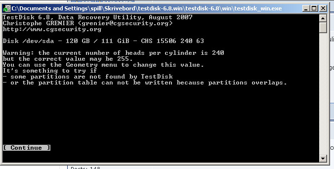

rmacvest Skrevet 13. oktober 2007 Forfatter Skrevet 13. oktober 2007 Hei Da har jeg testet dette programmet!! Men jeg får opp en feilmelding: Warning: incorrect number of heads/cylinder 255 (NTFS) != 240 (HDD) Hva kan dette bety ?? Er det det som kanskje er feil, kanskje hd en gåen. men det kommer ikke noen lyd fra den og jeg ja sjekket den me WDs eget HD test prog!!
wiberos Skrevet 13. oktober 2007 Skrevet 13. oktober 2007 Jeg tror ikke det er noe feil med disken din, og det er mulig at testdisk gir falsk feilmeldning. Men du kan slette egentlig den partition der, den har ingen verdi, og prøve testdiskigjen. Bare slette, ikke formatere eller noe annet. Får du samme feilmeldning igjen?
rmacvest Skrevet 13. oktober 2007 Forfatter Skrevet 13. oktober 2007 (endret) ennå får jeg feilmelding om at det er 240 head pr cylin.. og ikke 255 Endret 13. oktober 2007 av rmacvest
wiberos Skrevet 13. oktober 2007 Skrevet 13. oktober 2007 (endret) ennå får jeg feilmelding om at det er 240 head pr cylin.. og ikke 255 Jeg skal prøve meg på testdisk nå jeg og, fordi det er da ikke riktig. Mulig at det kan settes manuelt til 255 (bios greie her tror jeg, oppgir feil disk)---kommer tilbake ..... Starte testdisk og gå helt til meny med ...analyse-advanced--geometry. Her skal du taste enter og gå til "heads" Skrive 255 der og gå til Ok. Nå kan du prøve å analysere igjen. Endret 13. oktober 2007 av wiberos
