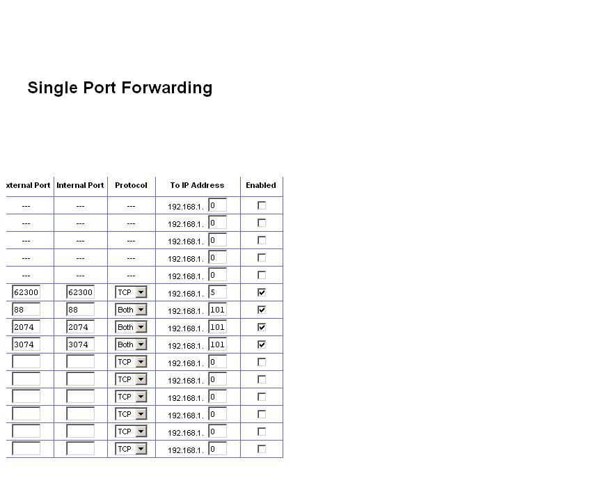

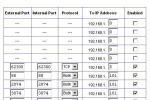

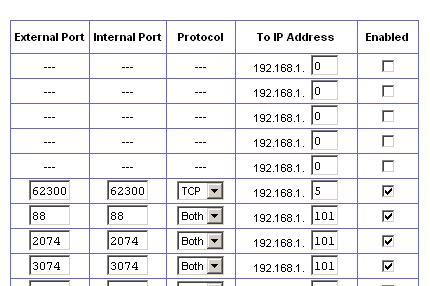

Legger til at jeg har en Linksys.
Og har enabla både
port 88 og port 3074 under "single port forwarding."
men hva skal under "To IP Address"-delen med mitt oppsett?
og har det noe å si om jeg velger TCP, UDP eller both?

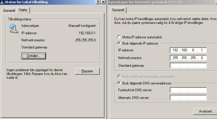

Jeg har statisk IP mellom PC-en og xboxen.
Men routeren sender ut automatisk ip til PC-en
192.168.0.78 har xboxen.
Legger ved et bilde.
jeg prøvde også engang med et tall over 50, det fungerte dårlig

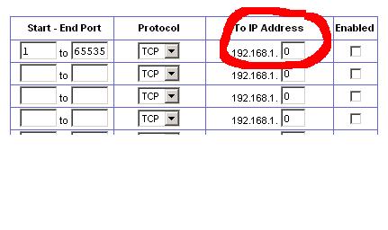

Har også en linksys router og det holder mekelig nok ikke og putte 360'ens ip i DMZ, du må også åpne portene under "Port Range Forward", du kan like gjerne åpne alle porter fra 1-65535 på 360'ens ip, det burde ikke utgjøre noen risiko.
Da burde du få NAT status til "open" :thumbup:
9581067[/snapback]
Skal den stå på TCP, UDP eller both da?

Xboxen har følgende:
IP SETTING : MANUAL
IP adress 192.168.0.4
Subnet mask 255.255.255.0
Gateway 192.168.0.1
Min trådløse connection ser du under, (1111.JPG)
Min lokale tilkobling, til xboxen, (2222.JPG)
Og hva jeg ikke vet hva jeg skal skrive inn (2323.JPG)

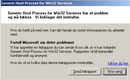

Men nå får PC-en denne feilen, som kutter nettet etter ei lita stund:
Formatering for 2nd gang denne måneden tenker jeg ;]
