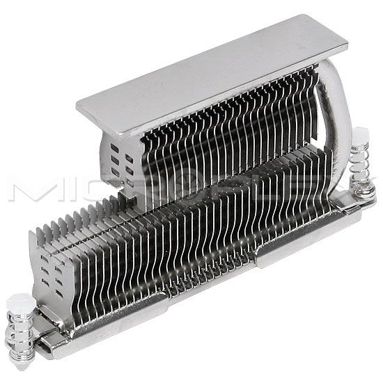

Vargtass Skrevet 2. november 2007 Skrevet 2. november 2007 Prøvde å plassere denne kjøleren på PWM i går - uten hell. Den korteste enden (61mm) er akkurat 2mm for kort til å dekke alle mosfetene (63mm). Dessuten er kontaktflaten altfor bred (15mm) slik at den kommer i kontakt med transistorer som ligger på baksiden igjen.. Ikke mulig å dremle heller - da miste man festemuligheten. Too bad. Mens jeg hadde kortet ute av maskinen sjekket jeg loddepunktet for en eventuell Vgpu-mod. Det var lovlig lite! Kronglete sitter det også. Må nok psyke meg endel opp før jeg tør prøve
