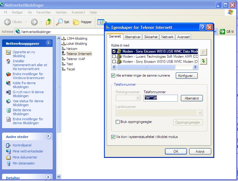

torbjornen Skrevet 20. september 2007 Skrevet 20. september 2007 (endret) Hei! Jeg har koblet USB kabelen til PC-en og har satt på USB-internett til på i en instilling på mobilen. Installert PC-suite, men fortsatt vil ikke nettverket koble seg til? Jeg får lite eller ingen forbindelse, forslag? 9537301[/snapback] Kva for operativsystem har du? Kva har du gjort (bortsett frå det med PC-suite)? Har du prøvd å lage ei nettverkstilkopling? Fekk du i så fall opp telefonen i lista over modem? Framgangsmåten blir vel omtrent som når ein lagar ei god gammal oppringt internettilkopling, men der ein brukar *99***X# som telefonnr. (Dette er vel skildra fleire stader på internett, m.a. på telenor og netcom sine sider.) På mobiltelefonen har du ein konto for internett (i tillegg til konto for wap og mms). (Det er mogeleg at du har ein felles konto som kan brukast til wap/mms/internett). Du må ha ein ekstern ID på denne, som erstattar X i telefonnummeret ovanfor. På min w810i vel eg datakontoen Internett under Innstillinger>kommunikasjon>datakommunikasjon>datakontoer. Deretter vel eg mer>kontoinformasjon. Får då vite at den eksterne ID-en er 3. Når eg ringer *99***3# med mobilen som modem vil såleis denne datakontoen bli brukt for å kople til internett. No har ikkje eg w880, men sjølve framgangsmåten skulle vel ikkje vere så ulik, bortsett frå at menyane på telefonane kan vere ulike. Du må i alle fall uansett opprette ei "oppringt" nettverkstilkopling på PC-en din for å kunne bruke telefonen som modem. Endret 20. september 2007 av torbjornen

torbjornen Skrevet 21. september 2007 Skrevet 21. september 2007 (endret) Veit ikkje kva som er problemet. Har du haka av for rett modem? (slik at PC-en ikkje prøver å bruke det interne analoge modemet, f. eks?) Så lenge du ringer *99***X# der X er ID til Telenor-kontoen din (GPRS/EDGE/UMTS), betalar du per kb/Mb, ikkje per minutt slik som når du ringer analogt. Det skal ikkje vere nødvendig å skrive inn brukarnamn/passord. Forresten, du har vel Telenor-abonnement (eller eit abonnement som brukar Telenor-nettet)? Viss ikkje, må du lage ein internettkonto på mobilen for f. eks. Netcom, evt. laste ned nytt internettoppsett frå f. eks. Netcom. Eg har forresten aldri brukt PC-suite (anna enn til å installere drivarane for telefonen. Endret 21. september 2007 av torbjornen
