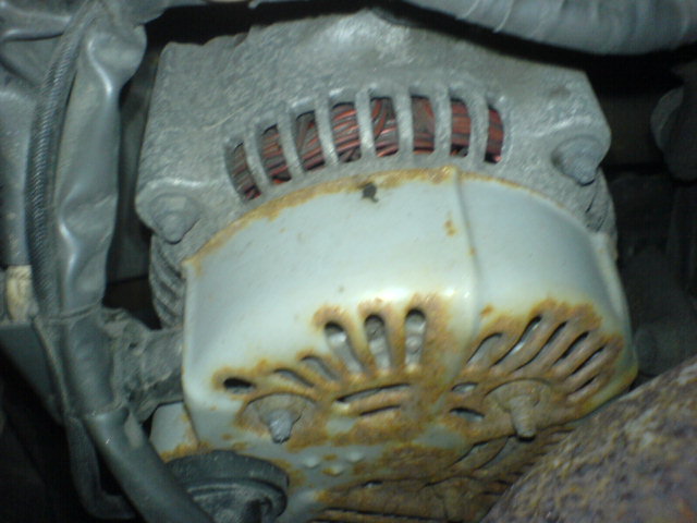

Frank Stokke Skrevet 17. september 2007 Skrevet 17. september 2007 Du må av med dekselet bak på dynamoen. Når du har gjort dette kan du begynne å lete etter noe som ligner på denne:
lperik Skrevet 17. september 2007 Forfatter Skrevet 17. september 2007 Så det letteste er da egentlig å skru opp hele dynamoen da, er jo mildt sagt vanskelig å komme frem nedi der. Får ta en titt på det imorgen, ikke morro når bilen står :/
Frank Stokke Skrevet 17. september 2007 Skrevet 17. september 2007 Du skrur jo ikke opp hele dynamoen Du bare tar av dekselet på baksiden for å komme til spenningsregulatoren. Hvis det er fryktelig trangt nedi der må du bare ta ut hele dynamoen, hvis det er noe lettere da

agvg Skrevet 18. september 2007 Skrevet 18. september 2007 Det er ikke alle som er enkle og bytte børster og regulator på, vil du gjøre det billig så få tak i en brukt generator fra ett huggeri.

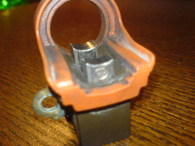

lperik Skrevet 18. september 2007 Forfatter Skrevet 18. september 2007 TADA! Fikk skrudd av hele jævla dynamoen og luka ut dissa fine børstene... ser ut som de er slitt minst 1,5cm så ringer mekonomen imorgen å bestiller nye. (forøvrig ikke megselv som har skrudd, eneste jeg kan skru er pc...)
