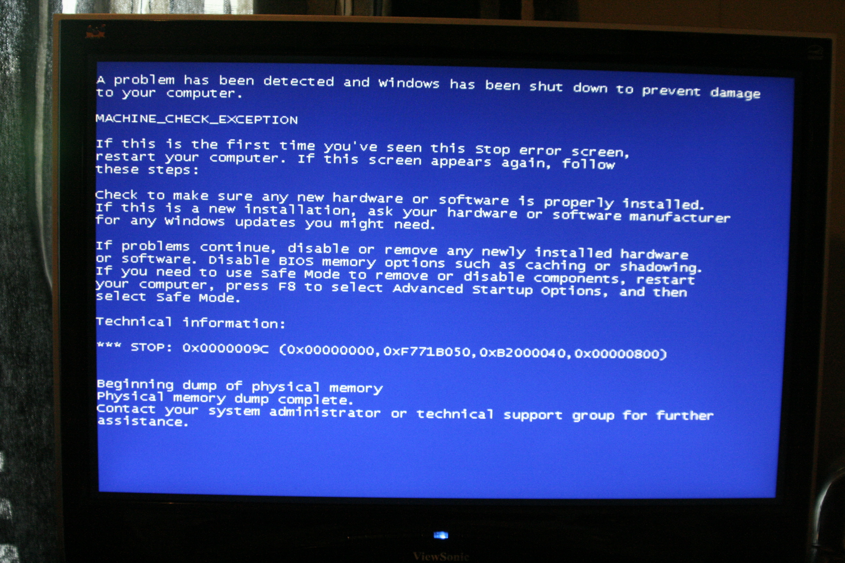

Tornado78 Skrevet 10. september 2007 Skrevet 10. september 2007 hei alle sammen.. Fikk mitt nye nettverkskort i dag, Linksys WMP300N http://www.linksys.com/servlet/Satellite?c...d=1296213404B04 etter at jeg innstalert kortet og driverne startet problemet. Får koblet meg på nettet, og alt ser tilsynelatende ut til og være i orden når jeg starter nettleseren går det 5sec, så låser pcen seg og jeg får blåskjerm. har prøvd og avinstalere og legge inn på nytt, det finnes heller ingen nyere drivere og få tak i.... kjører Windows XP. er det noen som har noen lure tips?
Svenni212000 Skrevet 10. september 2007 Skrevet 10. september 2007 STOP:0x0000009c er feilmelding om Hardware feil. Har du forsøkt å ta ut Linksys kortet? Virker alt da, eller får du fremdeles BSOD?

Fritz0r Skrevet 11. september 2007 Skrevet 11. september 2007 0x0000009C: MACHINE_CHECK_EXCEPTION This is a hardware issue: an unrecoverable hardware error has occurred. The parameters have different meanings depending on what type of CPU you have but, while diagnostic, rarely lead to a clear solution. Most commonly it results from overheating, from failed hardware (RAM, CPU, hardware bus, power supply, etc.), or from pushing hardware beyond its capabilities (e.g., overclocking a CPU). Error Message: STOP: 0x0000009C... {KB 329284} Win XP Understanding and Troubleshooting the Stop 0x0000009C Screen {KB 162363} Du kan prøve og kjøre "Chkdsk /R" fra Windows CDen.
