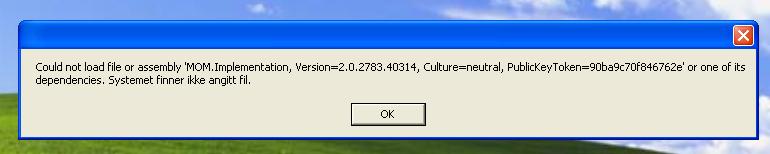

Magnus1001 Skrevet 8. september 2007 Skrevet 8. september 2007 Hei. Etter jeg formaterte pcen og innstalerte den siste driveren til ATI, har jeg begynt og få en feilmelding hver gang jeg starter opp! Noen som har noen ide om hvoran jeg får fikset dette?

BlueEAGLE Skrevet 8. september 2007 Skrevet 8. september 2007 1: gå til ati.com 2: Skriv inn "MOM.implementation" i søkefeltet øverst 3: Velg "ATI" under site 4: Klikk søk. Les hvordan du reparerer feilen.
Magnus1001 Skrevet 8. september 2007 Forfatter Skrevet 8. september 2007 1: gå til ati.com2: Skriv inn "MOM.implementation" i søkefeltet øverst 3: Velg "ATI" under site 4: Klikk søk. Les hvordan du reparerer feilen. 9452076[/snapback] Har prøvd dette, eller innstalerte først ny driver og det var da dette startet så formaterte jeg og da blir jo mappa sletta og alt avinnstalert og så innstalerte jeg det igjen... problemet er der fortsatt

BlueEAGLE Skrevet 9. september 2007 Skrevet 9. september 2007 To workaround this issue, please do the following: Uninstall Catalyst Control Center Reboot Uninstall .Net Framework 2.0 Reboot Reinstall .Net Framework 2.0 from: http://www.microsoft.com/downloads/details...&displaylang=en Reboot Reinstall Catalyst Control Center Reboot If the above procedure doesn't help, then: Uninstall all ATI drivers and software using "ATI - Software Uninstall Utility" in Control Panel / Add or Remove Programs Reboot the system Delete the folder "ATI Technologies" under C:\Program Files Reinstall Catalyst Software Suite ATI Engineering has been advised of this issue and is investigating. Any updates will be published when they become available. Var det virkelig det du prøvde? For det er den løsningen som står på ATi sine hjemmesider.
Magnus1001 Skrevet 11. september 2007 Forfatter Skrevet 11. september 2007 To workaround this issue, please do the following: Uninstall Catalyst Control Center Reboot Uninstall .Net Framework 2.0 Reboot Reinstall .Net Framework 2.0 from: http://www.microsoft.com/downloads/details...&displaylang=en Reboot Reinstall Catalyst Control Center Reboot If the above procedure doesn't help, then: Uninstall all ATI drivers and software using "ATI - Software Uninstall Utility" in Control Panel / Add or Remove Programs Reboot the system Delete the folder "ATI Technologies" under C:\Program Files Reinstall Catalyst Software Suite ATI Engineering has been advised of this issue and is investigating. Any updates will be published when they become available. Var det virkelig det du prøvde? For det er den løsningen som står på ATi sine hjemmesider. 9461051[/snapback] Så godt som, istedenfor og avinnstalere og alt det der tok jeg bare og formaterte... (pcen trengt en oppfriskning, så tok det i samme slengen) Blir det ikke det samme på en måte da?
BlueEAGLE Skrevet 12. september 2007 Skrevet 12. september 2007 Så godt som, istedenfor og avinnstalere og alt det der tok jeg bare og formaterte... (pcen trengt en oppfriskning, så tok det i samme slengen) Blir det ikke det samme på en måte da? 9472562[/snapback] Ikke nødvendigvis. Det kan være at den versjonen av .net du installerte ikke er den som er listet i denne løsningen. Det kan også være at installasjonsrutinen til enten .net eller driverene overskriver en fil som de ikke burde overskrive. Som en generell regel så er det en god ide å gjøre _nøyaktig_ som leverandøren av maskinvaren som skaper problemet anbefaler. Hvis det fortsatt ikke virker så er det ikke stort annet å gjøre enn å vente til en bedre løsning kommer. (Eller gå til konkurenten som bla.a. har bedre støtte i Linux)
