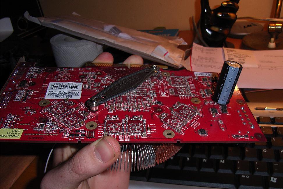

Bare pass på at noen av 6800LE kortene har dårlige kondensatorer, slik at du får svart skjerm i spill og må restarte. Hadde det problemmet med mitt 6800LE, og vet om mange andre som hadde det. Men fikk softmoddet min i det minste, ga meg stor økning i 3dmark score, det erda til den begynte å gi meg svart skjerm.
Hvis du får softmod'et 6800le så kan du få et rimelig bra ytelsesløft. Med alle pipelines åpnet og etter litt overklokking så mer enn doblet jeg scoren min i 3DMark03 (og ja, jeg vet at syntetiske tester ikke er alt, men det sier jo litt da).

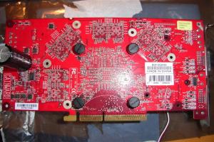

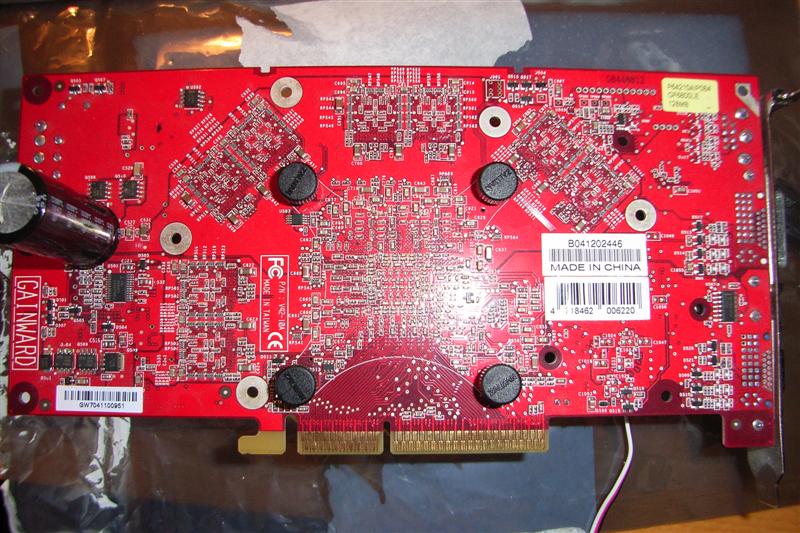

Men som nevnt tidligere, så må du være på vakt med tanke på kondensatorene. Mitt Gainwardkort var plaget stort med dette før jeg slabbet på en ekstra kondensator. Probleter oppstår som oftest når du kjører litt tyngre spill, som BF2, Quake 4 o.l. jeg har også opplevd problemet når jeg spilte Sims 2. Men det kan fikses: http://www.xtremesystems.org/forums/showthread.php?t=59391
Etter å ha fulgt guiden som står i den tråden så har jeg aldri hatt problemer med kortet mitt, og så lenge pipilines kan åpnes og du får bukt med blackscreen-problemet, så er det utrolig good ytelse for pengene.. Det vil si, det var i alle fall det når jeg kjøpte mitt.
Legger med bilde av kondensatormidifikasjonen (sånn bare for gøy :cool: )
EDIT: Fant et litt bedre bilde av kortet. Legger det ved sammen med det andre.
Det skal forsåvidt nevnes at på bilde nr.2 er det en mindre kondesator enn på bilde 1. Den måtte byttes ut fordi svartskjermen dukket opp igjen etter en stund.
Endret av Corn Flakes
Ikke si det er en store svarte tingen? :ermm:
fy fader, er ikke rart kortet klikker, når det mangler en sånn en :p
9405057[/snapback]
Hehe, moddet min på samme måte, min kondensator (svarte tingen) var litt større :p
