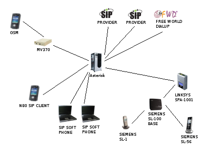

Har også laget en kjapp skisse over systemet mitt slik det er nå.
"Alle" kan nå "alle". Men når noen ringer inn enten via SIP provider 1, 2 eller FWD ringer alle enhetene. Dersom ingen tar telefonen etter 20 sekunder får de en meny med valgene fortsett å ringe, legg igjen beskjed, eller bli viderekoblet til min eller damas telefon (da går de ut via MV 370).
Har også tenkt å ha det slik (jeg har ikke giddet å gjort det enda), at hvem som helst kan ringe inn via GSM og da ringer alle "lokale enheter".
Til slutt har jeg tenkt å skaffe en ekstra linje inn med finsk telefonnummer. Er på leting etter en billig/gratis SIP leverandør som gir finsk nummer. Dersom jeg ikke klarer å finne det, så blir det skype via skype in, og en liten skype-boks, men problemet er at finsk skype-in ikke støtter nummervisning :(
Jo, og når en lokal enhet ringer ut vil den ringe ut via en av SIP leverandørerene, FWD eller GSM avhengig av hvilket valg som er billigst. (Har også planer om å legge det opp slik at om billigste alternativ er opptatt (ikke tilkoblet, eller linjen er i bruk) prøver den automatisk nest billigst alternativ. Men har ikke kommet så langt enda.)
Som du ser er det egentlig bare fantasien som setter grenser så fremt man har en asterisk boks.

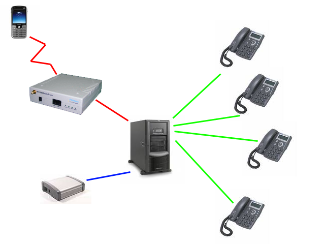

-> Cyclo eller andre.
Som vi har nevnt over så finnes det i prinsipp to-tre forskjellige måter å bruke en mobiltelefon som klient eller "telefonrør" for en fasttelfonilinje via en Asterisk telefoniserver.
1. Man kan ringe inn til Asterisk serveren enten via en sip->gsm gateway, eventuelt gratis hvis gratis linje, eller man kan ringe inn til Asterisk serveren uten å gå via en sip-gsm gateway.
2. Den andre måten er å benytte en GSM telefon som også har for eksempel en SIP klient og så kople opp mot Asterisk serveren via det trådløse nettverket.
Og så kommer snart mitt spørsmå:
Når man kopler opp via trådløst nettverk, så har man det problem at SIP er en protokoll som kan ha en hel del problemer på en del nettverk på grunn av en ganske komplisert måte å kommunisere på (en kombinasjon av flere usb porter.)
IAX2 protokollen til Asterisk servern fungerer langt bedre på trådløse nett og forskjellige andre nett enn SIP protokollen. IAX2 bruker kun en UDP port og det er også mulig å benytte UDP port 53 som er åpen på de aller fleste nettverk. Når jeg har testet dette med Softtelefon klienter på laptop PC så har IAX2 softtelefoni klientene vanligvis klart å logge seg på helt fint, også der hvor SIP klienten ikke fungerer.
For PDA'er og mobiltelefoner som er basert på Microsoft sin programvare så finne det IAX2 klienter som man kan installere. Jeg har til nå ikke klart å finne noen IAX2 klient for Nokia.
Spørsmålet er: Er det noen som kjenner til en gratis eller kommersiell IAX2 klient for Nokia ? (For da skulle iptelefoni på Nokia mobiltelefon kunne fungere en hel del bedre når det gjelder oppkopling i "dårlige" nettverk.)
