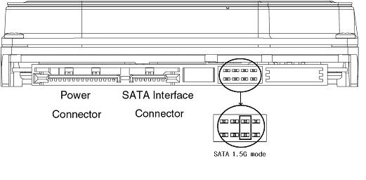

wiberos Skrevet 27. august 2007 Skrevet 27. august 2007 Kanskje du må se litt på det: og eventuelt for patch---se her, hvis du ikke har jumper på den.
lassi90 Skrevet 27. august 2007 Forfatter Skrevet 27. august 2007 Nå fikk jeg den videre Men får bare beskjed om disk boot failure... har prøvd m 3 xp cder og 1 vista .......
