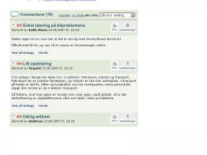

-_Brukernavn_- Skrevet 23. august 2007 Forfatter Skrevet 23. august 2007 (endret) Som du ser har jeg en del å jobbe med. Tatt et utsnitt av kommentarene på DB på hvit bakgrunn. De så ikke sånn ut med CRTen min. Endret 23. august 2007 av -_Brukernavn_-
Haraldson Skrevet 23. august 2007 Skrevet 23. august 2007 Heh, vi ser ikke din dirring. Bildet du lagrer er likt uansett.
Skagen Skrevet 23. august 2007 Skrevet 23. august 2007 Nei, du trenger ikke dings. Det du derimot trenger å gjøre er å trykker rundt i menyen på skjermen din som jeg sa tidligere. Det bildet du har lagt ved er hentet rett fra skjermkortet og viser ingenting som har med skjermen din å gjøre i det hele tatt. Hadde du trukket ut strømkontakten til skjermen, eller knust skjermen med en hammer, og trykket print screen så hadde du fortsatt fått samme bildet som om skjermen var helt OK.
