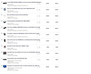

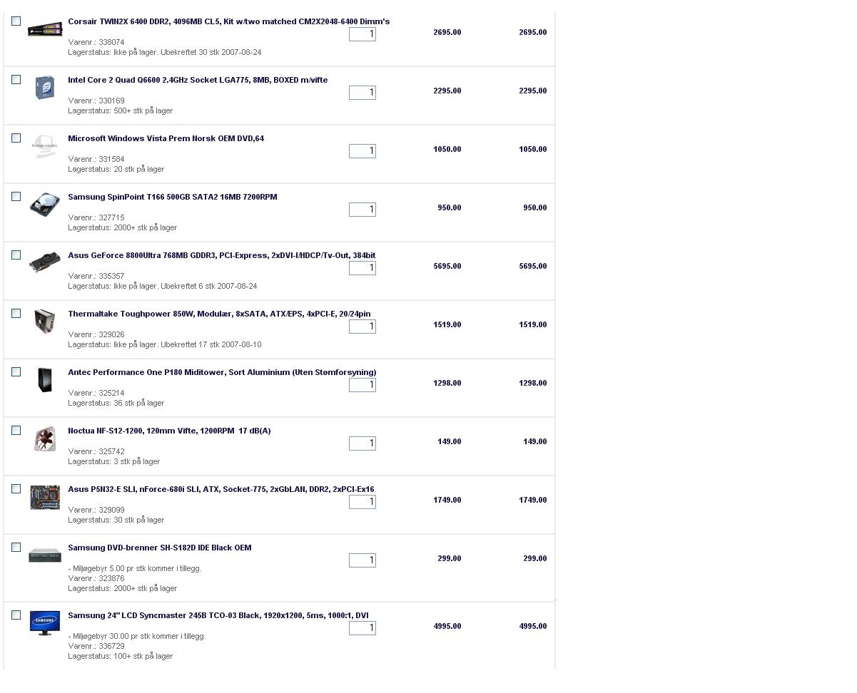

Xaser Skrevet 24. august 2007 Skrevet 24. august 2007 (endret) Har et forslag til deg her. Det har fokus på ytelse i grafikktunge spill samt at det er tatt hensyn for å få ned støy og gjøre det stabilt. Kjører quadcore prossesor med tanke på fremtidige spill og multitasking, men kan byttes ut med en E6850 for økt ytelse i de fleste av dagens spill (med untakk av Supreme Commander som nyter godt av quad core). Rå graffikytelse burde være sikret med 2 8800GTX i SLI. 4 GB minne fordi det er billig og vil sikre at du alltid har nok minne. Kabinnetet er valgt med tanke på støy og utseende, men også god kjøling og byggkvalitet. Prossersorkjøleren er overdimensjonert (sammen med viften) for å få minst mulig støy kombinert med god kjøling (som sørger for at pc'n skal være dønn stabil). Strømforsyningen er av god kvalitet og dimensjonert for å takle dette SLI oppsettet, samt den er stille. Har god erfaring med WD og valgte harddisker fra en av deres bedre serier. Gikk for 2 250 GB hardisker fremfor 1 500 GB på grunn av bedre pris i samme serie, samt for å kjøre RAID. Hele oppsettet kan bestilles fra Netshop for under 19000. De gjenstående pengene kan for eskempel brukes på å oppgradere harddiskene for mer plass, til å bytte ut standard viftene i kabinettet med den som skal på prossersorkjøleren, lydkort, opperativsystem eller du kan ta helt av på grafikk og oppgradere begge grafikkorta til Ultra.... Edit: la til forslaget om å oppgradere til Ultra Endret 24. august 2007 av Xaser
Eivindboe Skrevet 24. august 2007 Forfatter Skrevet 24. august 2007 Har et forslag til deg her. Det har fokus på ytelse i grafikktunge spill samt at det er tatt hensyn for å få ned støy og gjøre det stabilt. Kjører quadcore prossesor med tanke på fremtidige spill og multitasking, men kan byttes ut med en E6850 for økt ytelse i de fleste av dagens spill (med untakk av Supreme Commander som nyter godt av quad core). Rå graffikytelse burde være sikret med 2 8800GTX i SLI. 4 GB minne fordi det er billig og vil sikre at du alltid har nok minne. Kabinnetet er valgt med tanke på støy og utseende, men også god kjøling og byggkvalitet. Prossersorkjøleren er overdimensjonert (sammen med viften) for å få minst mulig støy kombinert med god kjøling (som sørger for at pc'n skal være dønn stabil). Strømforsyningen er av god kvalitet og dimensjonert for å takle dette SLI oppsettet, samt den er stille. Har god erfaring med WD og valgte harddisker fra en av deres bedre serier. Gikk for 2 250 GB hardisker fremfor 1 500 GB på grunn av bedre pris i samme serie, samt for å kjøre RAID. Hele oppsettet kan bestilles fra Netshop for under 19000. De gjenstående pengene kan for eskempel brukes på å oppgradere harddiskene for mer plass, til å bytte ut standard viftene i kabinettet med den som skal på prossersorkjøleren, lydkort, opperativsystem eller du kan ta helt av på grafikk og oppgradere begge grafikkorta til Ultra.... Edit: la til forslaget om å oppgradere til Ultra 9348008[/snapback] Likte dette oppsettet veldig godt. Jeg kommer mest sannsynlig til å gå for noe veldig likt, eller helt likt dette, og bruker vel de resterende pengene på Windows Vista ettersom jeg vil ha DX10-støtte. Jeg har bare et spørsmål, og det er hvordan kjølepastaen skal brukes? Har ikke hatt erfaring med det før.
