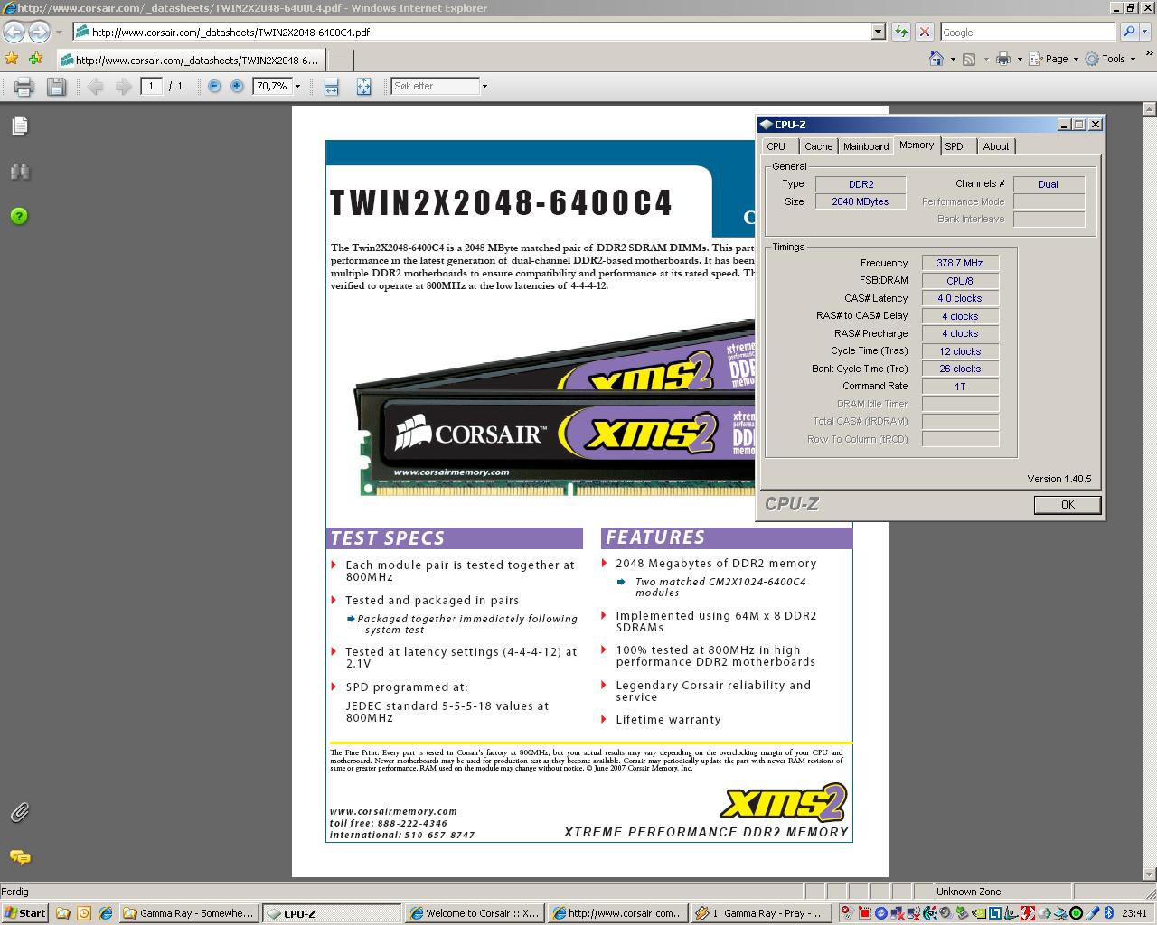

Corsair TWIN2X2048-6400C4, 800mHz?

Jeg har valgt 800mHz på minnet i bios'en og satt innstillingene til 4-4-4-12 1T 2.1v.
Når jeg går inn i bios'en etterpå så ser alt ok ut, 800mHz 4-4-4-12 1T. Men når jeg kjører cpu-z etterpå så ser det ut som minnet går på en lavere frekvens, hva kan jeg gjøre for å få den opp på 800 mHz?
