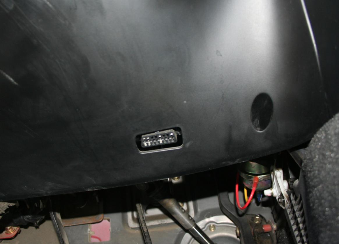

Hei har en 97mod Hyundai Coupe, 1,6l. Fant i dag diagnoserings pluggen, og jeg lurte på om det var noen mulighet for meg å koble meg innpå den? Og evt hva som trengs for å gjøre det?

Antar du mener den under rattet. denne kan du avlese feilkoder fra motorstyringen med. Alt du trenger er en ledningsbit og sette den mellom klemme 15 og jord, feilkodene vises ved hjelp av bilnk i motorlampa når tenning slås på

Det er den som sitter rett under rattet ja, er det alt jeg kan gjøre med den?

På ett verksted kan man teste hver motorføler via denne. hva mer hadde du forestillt deg?

mer sånn du kobler opp mot en pc, og et program som sier om noe er galt og slikt..

Er jo akkurat det verkstedene kan. Dette utstyret kjøper ikke folk flest, ikke billig
Er det ikke en standard ODBII kontakt? I så tilfelle er det vel bare å fa tak i en slik... ?

kan ta et lite bilde av den i morra, ligner i grunn på en slik kontakt ja..

Hvorfor kjøpe en slik når man kommer like langt med en ledningsbit? Men den der kan man kun avlese feilkoder, utstyr for å teste og se hverenkelt komponents verdier koster flesk, da mener jeg en slik som DENNE
Mulig det, men trodde en del av disse håndholdte faktisk ga ganske mye informasjon. En del av dem kan du koble opp mot PC også. Mulig det var en litt kjip modell jeg linka til, men jeg har aldri brukt det, så jeg har egentlig ikke peiling :)

Tror ikke det er obd på en så "gammal" japse. Ikke alle diagnose verktøy som leveres med overgang til hyundai eller.. bruk ledningstumpen!
