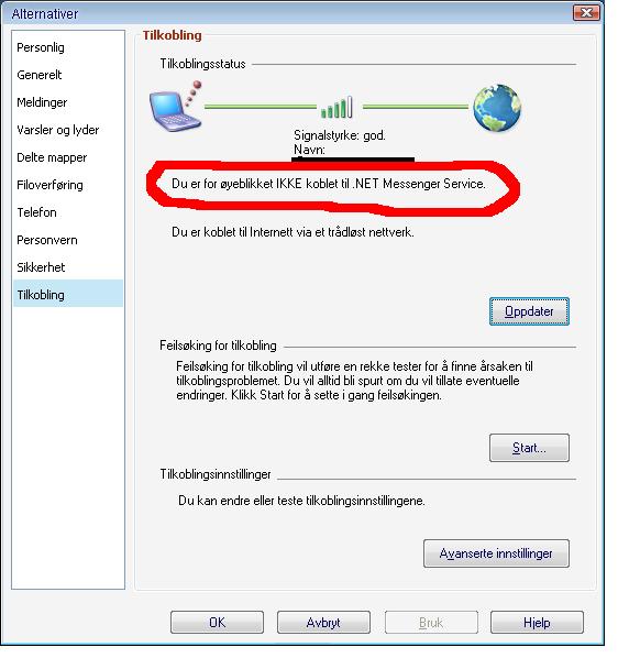

JFM Skrevet 16. august 2007 Skrevet 16. august 2007 (endret) hvordan porter skal jeg åpne for at win live messenger skal funke? edit: problemet ser du vidre i tråden Endret 17. august 2007 av JFM

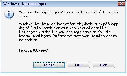

rolvs Skrevet 16. august 2007 Skrevet 16. august 2007 her er feilmeldinga jeg får 9297067[/snapback] Har du noen lokal brannmur på maskinen? Isåfall kan det være denne som sperrer. Prøv å slå den av og se om det fungerer da. Du skal ikke trenge å forwarde noen porter for å få logga på msn.
rolvs Skrevet 16. august 2007 Skrevet 16. august 2007 men jeg har ingen brannmur på 9297261[/snapback] Merkelig. Har du aldri fått logga på msn på denne maskinen eller er det noe som har kommet nå? Hvilken internett oppkobling og router har du?
