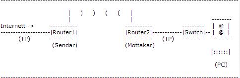

Hei,
har kjøpt meg 2 stk. SMC Barricade Wireless G 108 Mbps 802.11g som har støtte for WDS.
Det eg vil oppnå er å sende internett på følgande måtte:
Men eg har prøvd masse rart og ikkje fått det til, nokon som veit korleis eg kan sende internett på den måten med WDS?
Tusen takk for hjelp :) !
Endret av PHdZ2
Normalt må brukeren (mottaker) gå trådløst på dette oppsettet, jeg er ikke så sikker på at du kan gå videre til en switch med nettverkskabel, fra router 2.
Men jeg kjenner ikke til SMC, så,,,
Skal dette normalt fungere må router 2 være klient, og router 1 i ap/router mode.
er ikke sikker på hvordan det er på denne, men på min Linksys wrt54gl så setter jeg opp wds ved å først stille begge som Accesspunkt med samme nettverksnavn SID, og samme kryptering. (noen støtter bare WEP)
Så er det en egen tabb for WDS hvor jeg må legge inn mac andressen til hverdandre. (mac1 i AP2 osv)
Og så no innstillinger på hva som skal være DHCP, og så kanskje det funker.
Det står sikkert i maualen et sted ;)
Men det er mer effektivt å bruke accespunkt->client. Da blir en sender og en mottaker. Men jeg vet heller ikke om det funker på den.
Med WDS så sender AP1 til AP2 og så sender AP2 videre til både på tråd og trådløst. Derfor får du ganske mye effektivitetstap...
Men hvis det bare er 3Mbit internettlinje eller no og så går det nok bra.

Det er så tåpelig at hver produsent skal ha sin firmware, det gjør det jo nesten håpløst å dele kompetanse. Heldigvis har du kjøpt routere som antagelig er støttet av linux distribusjonen OpenWrt:
http://en.wikipedia.org/wiki/Openwrt
Kryssjekk listen her for å sikre deg at de er støttet:
http://wiki.openwrt.org/TableOfHardware?ac...ow&redirect=toh
Så kan du dra hit og installere herligheten:
http://openwrt.org/
For deretter å dra hit, og installere en suveren web-interface som lar deg konfigurere alt mellom himmel og jord:
http://x-wrt.org/
Dessverre har ikke dokumentasjonen til x-wrt prosjektet kommet like lagnt som selve interfacen, men dd-wrt er et annet open source prosjekt som også bygger på OpenWrt, så det bør ikke by på noe problem å utnytte all den fine dokumentasjonen som er der:
http://www.dd-wrt.com/wiki/index.php/Main_Page
Se spesielt her for ditt problem:
http://www.dd-wrt.com/wiki/index.php/WDS_L..._router_network
