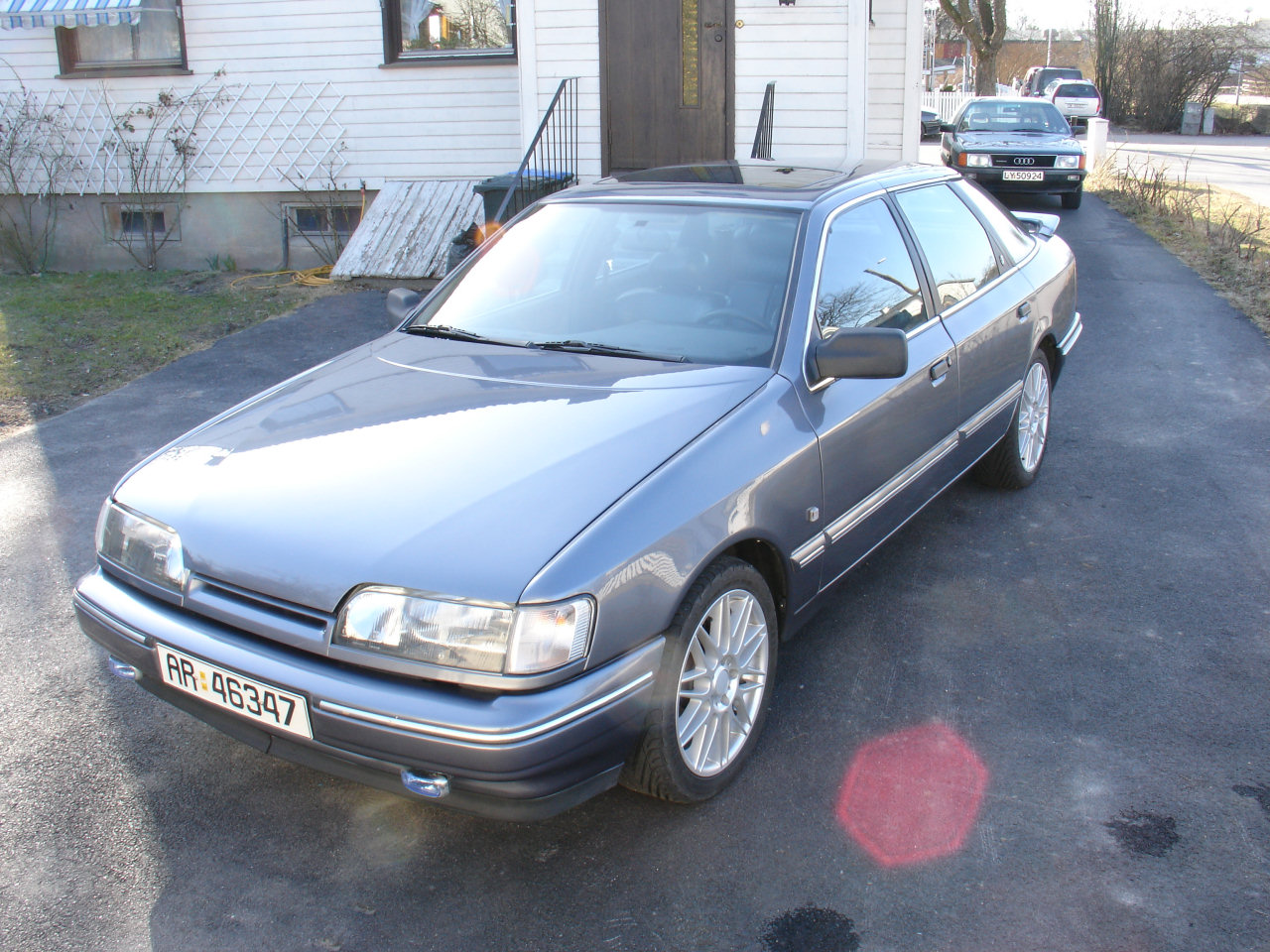

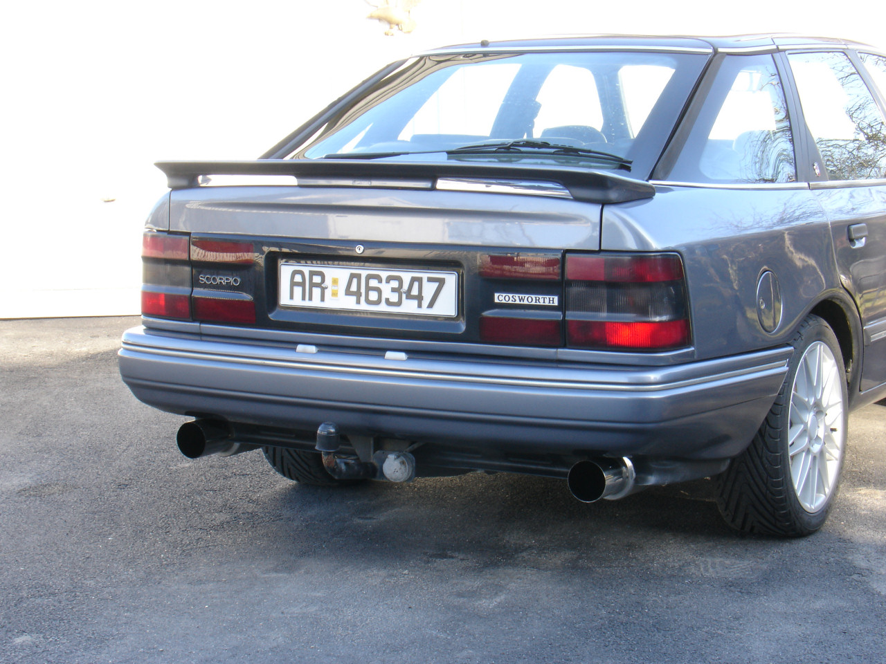

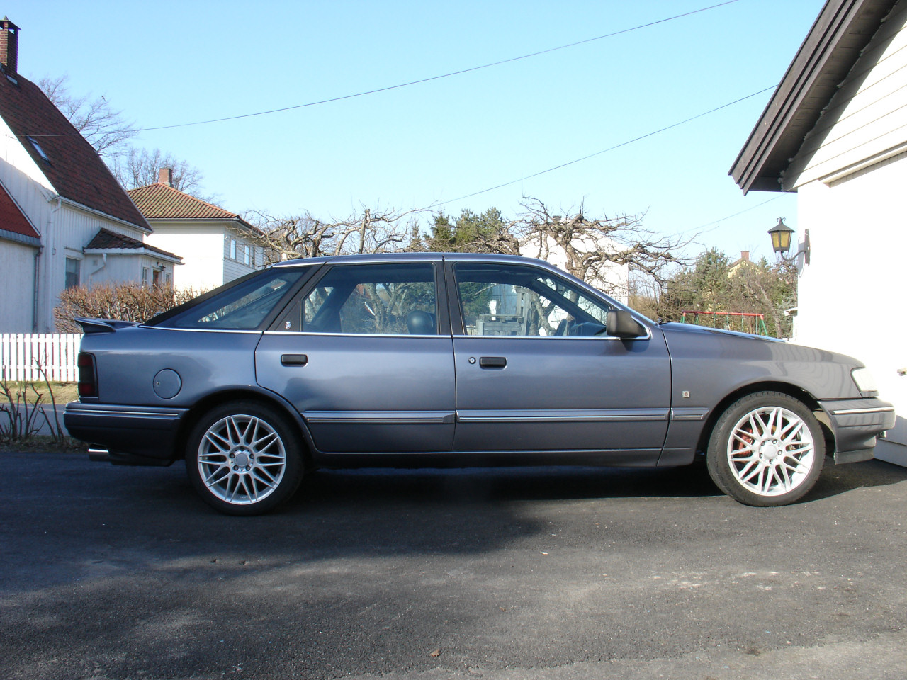

Her er noen bilder av bilen.
Ser at det er litt rust bakerst på hengerfeste. Har taua en annen bil så tauet har gnagd av lakken litt. :( Men bilen er jo til å brukes. Kanskje jeg tar det av og får det pulverlakket.

Ikke for å spørre og grave om alt mulig, men hvorfor kjøpte du ikke fanger med plass til tåkelys foran, samt org. tåkelys?
Og jeg ser du har ghia merket på den trekanten bak vinduet på bakdørrene. Det er ikke riktig plassering for en 1985 modell 5-dørs ;) Dørlistene fra ghia mangler også. Ingen scorpio ble noensinne levert med "cosworth" emblemer/skrift, annet enn på motoren.

Cosworth logoen er en Sierra eller Escort del. Støtfangeren foran angrer jeg på at jeg ikke lakkerte en med tåkelys originalt. Originalt skulle det kun vært en 24V logo foran ved blinklysene. Ghia merket på bakdøren er fra nyere bil. 1985 modellen hadde vel bare Ghia teksten på bakluka rett etter "Scorpio 2.8i" teksten. Ser at de sitter på bakdøra på Mondeo og Focus. Var vel derfor jeg satt den der. Dørlistene fra Ghia har jeg aldri likt. De synes jeg er alt for store så det blir alt for mye plast. RS spoileren skulle vel egentlig vært brukt sammen med RS skjørtekantene på støtfangerene og på sidene og RS 15" 7-eikede felgene. De var der originalt fra Ford på min modell. Dette droppet jeg. Cosworthen skulle aldri vært brukt med manuell 5 trinns MT75 kasse. Det er mye som er feil i forhold til standard Cosworth, men denne er bygd sånn som det passet meg, med de delene som fristet mest. (Og var tilgjengelige.)
