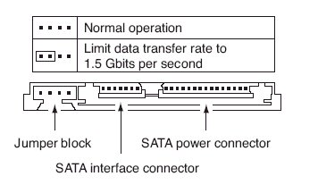

Du må jumpre disken til SATA 1.5Generasjons mode . Og du må bruke en xp cd med minst SP1 hels SP2 inkludert.

SATA 3G mode kan du legge tilbake til etter at du eventuelt legger inn disk kontrollerens driver for hovedkortet ditt (istedet for Microsoft sin default IDE driver)

Antar du har en SATA II 250GB modell , isåfall
Seagate Jumpers:

Hmm. Kjørt 16 memtester, alle fikk pass. Hvordan skal jeg få tak i en jumper? Det står ingen på, og jeg finner ingen i hovedkort esken ...
det er en 7200.8 ...
Endret av -PeeWee-
Seagate 7200.8 serie er kun sata 1.5G (150MB/s) så du kan bare glemme jumpere.
