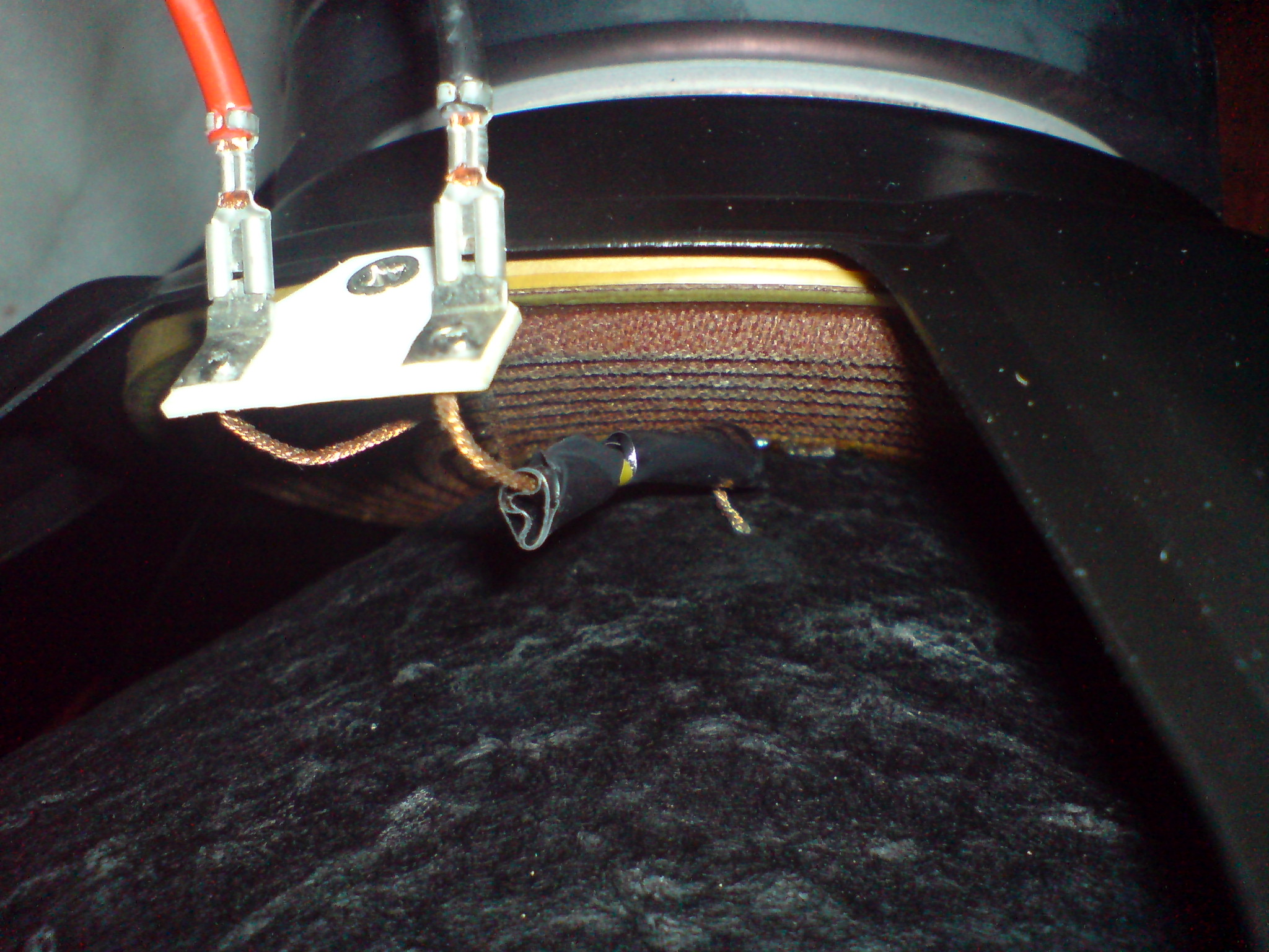

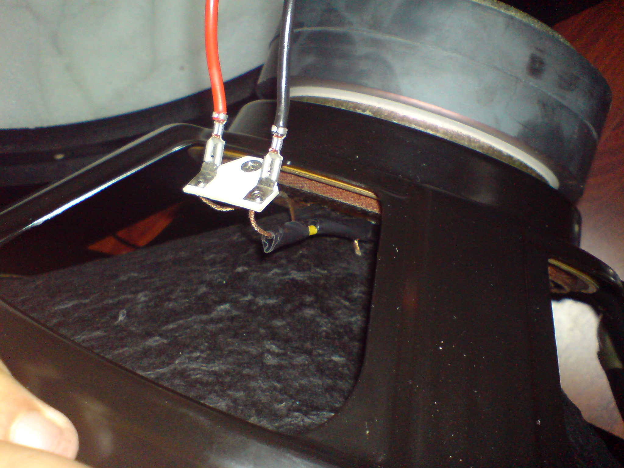

Andie Skrevet 12. august 2007 Forfatter Skrevet 12. august 2007 Sånn ser det ut. Den teipen som er brukt som isolasjon der, kan det være så enkelt at det er den som tar borti og lager den lyden?
.Marcus Skrevet 12. august 2007 Skrevet 12. august 2007 (endret) Hvorfor har du teipet inni der? Edit: Ah, isolasjon - stusser litt på at Dali gjør en så klam jobb med isolasjonen da. Prøv å forhindre at teipen tar borti og se om det hjelper. Endret 12. august 2007 av .Marcus
Andie Skrevet 12. august 2007 Forfatter Skrevet 12. august 2007 Hvorfor har du teipet inni der? Edit: Ah, isolasjon - stusser litt på at Dali gjør en så klam jobb med isolasjonen da. Prøv å forhindre at teipen tar borti og se om det hjelper. 9264765[/snapback] Nå har jeg fått en kamerat (ikke samme personen som har gjort arbeidet på bildene) til å bytte ut hele ledningen. Han har erfaring på dette området, så det skulle bli ok etterpå. Hvis det er dette som er problemet da så klart, men mye tyder på det.. Får den igjen i morgen, så det blir spennende
