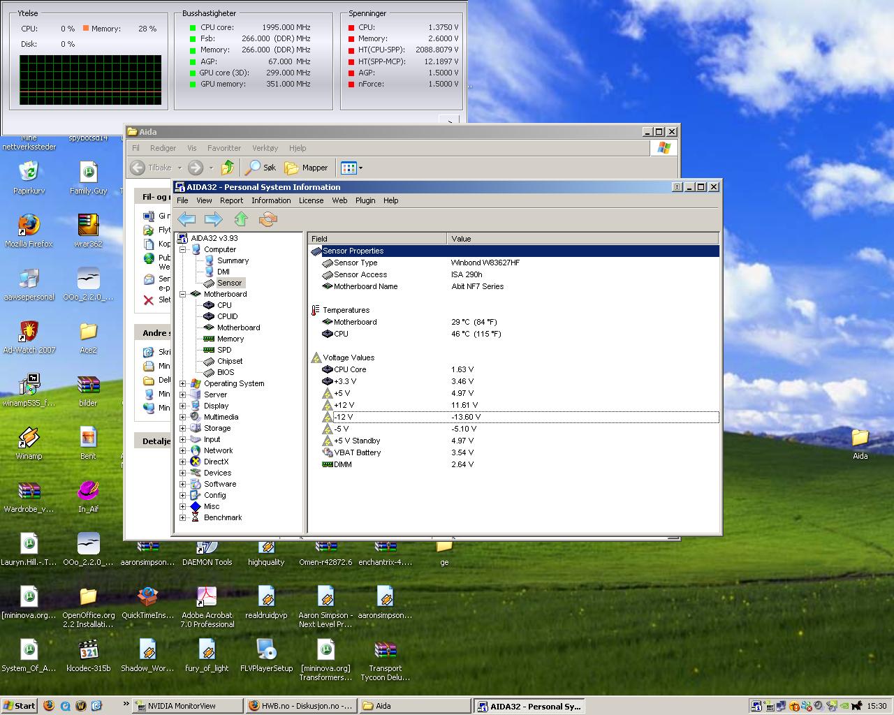

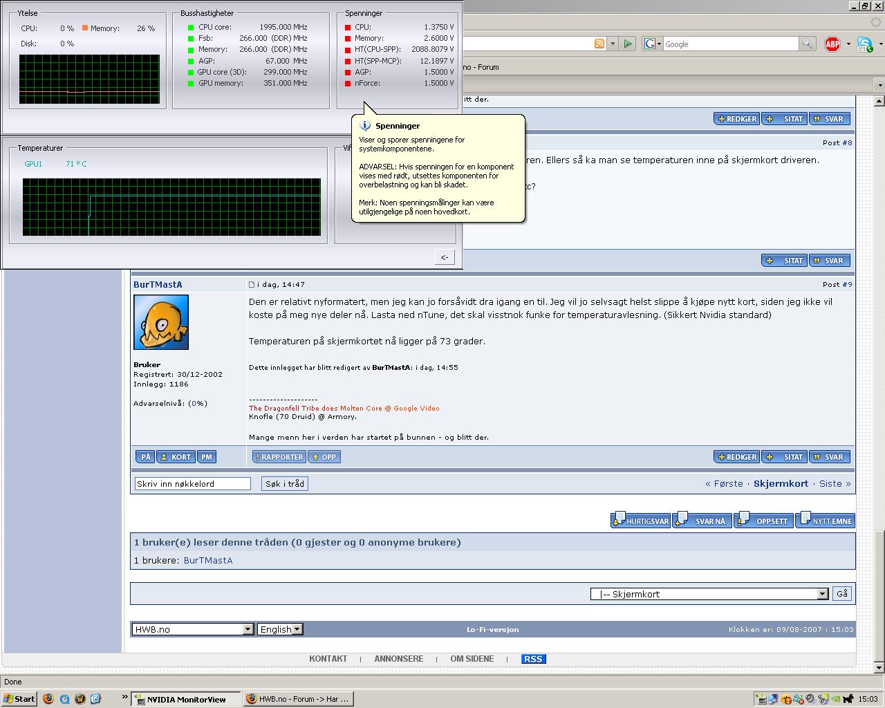

Knofle Skrevet 9. august 2007 Skrevet 9. august 2007 Jeg lurer på om strømforsyninga mi har begynt å tulle littegranne. Først trodde jeg det var skjermkortet som muligens var problemet, men etter litt feilsøking fikk jeg da funnet ut at spenningsnivået ikke var helt til å stole på, tror jeg da. Er jeg helt paranoid, eller er det en feil her og der?
LAEN Skrevet 9. august 2007 Skrevet 9. august 2007 Jeg lurer på om strømforsyninga mi har begynt å tulle littegranne. Først trodde jeg det var skjermkortet som muligens var problemet, men etter litt feilsøking fikk jeg da funnet ut at spenningsnivået ikke var helt til å stole på, tror jeg da. Er jeg helt paranoid, eller er det en feil her og der? 9241883[/snapback] Det er ikke altid at de sensorene måler riktige spenninger. Hva slags strømforsyning har du? Kan du fortelle mer om feilen, er den variabel kommer den bare når du spiller? Jeg vet at det var en del Hiper Type R580w som hadde alt for høye spenninger på -12v. Her har du en test med for høy -12v http://www.tomshardware.com/2005/07/11/str...est/page19.html.

L O G I M A N Skrevet 10. august 2007 Skrevet 10. august 2007 (endret) Det er ikke noe å bry seg om, den spenningen er uten belastning. De spenningene som er viktige er +12V, +5V og + 3.3V. Disse skal helst ligge innen for 3% variasjon, og iallefall ikke over 5% Endret 10. august 2007 av sesteen
