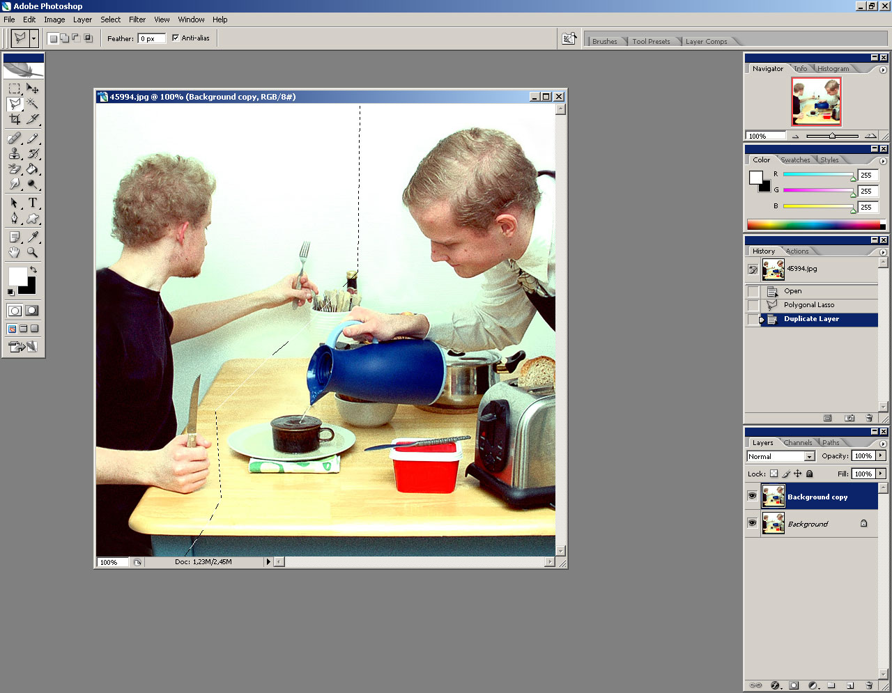

Ett av meg:
Lyset må da selvsagt være det samme, med akkurat de samme innstillingene på kameraet. Jeg vet ikke hvilket kamera/utstyr du har, men det ikke så lurt å bruke blitzen på kameraet for den lager veldig kraftige skygger. Bruk en ekstern en hvis du har, eller ikke bruk blitz i hele tatt. Lyset kan bli forskjellig etter hvor du befinner deg, men det kan du lett fikse på i redigeringsprogrammet. Sett at du bruker photoshop kan du gjøre dette: Legge de to bildene oppå hverandre som du gjorde, marker den ene halvparten, visk det ut. Noe sånn som dette:
Lykke til :)
9174988[/snapback]
Takker for god forklaring! Skal gi det et forsøk nå! :)
