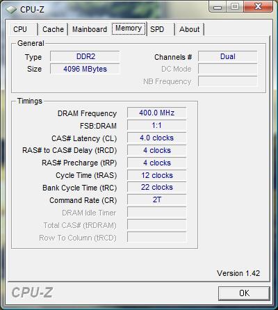

Prøvde den "nye" Q6600 G0 prosessoren min (den gamle var B3), og ble kanskje litt skuffet. :p
(virker som den var litt spenningssky)
Den klarte ikke komme inn i windows ved høyere enn 4140MHz, uansett spenning.
En liten personlig rekord i SuperPI ivhertfall. :)
Greit nok til å være Vista.
(fikk dog enda litt lavere ved en senere anledning ved å stramme inn minnetidene, og øke frekvensen med en 200MHz effektive)
Ellers fikk jeg den rimelig stabil på 3,9GHz og 1,5V (1,488 i CPU-Z). :)
Den kom da opp i en 64 grader på CPU og 77 grader på høyeste kjerne ved full LOAD i Prime95.
