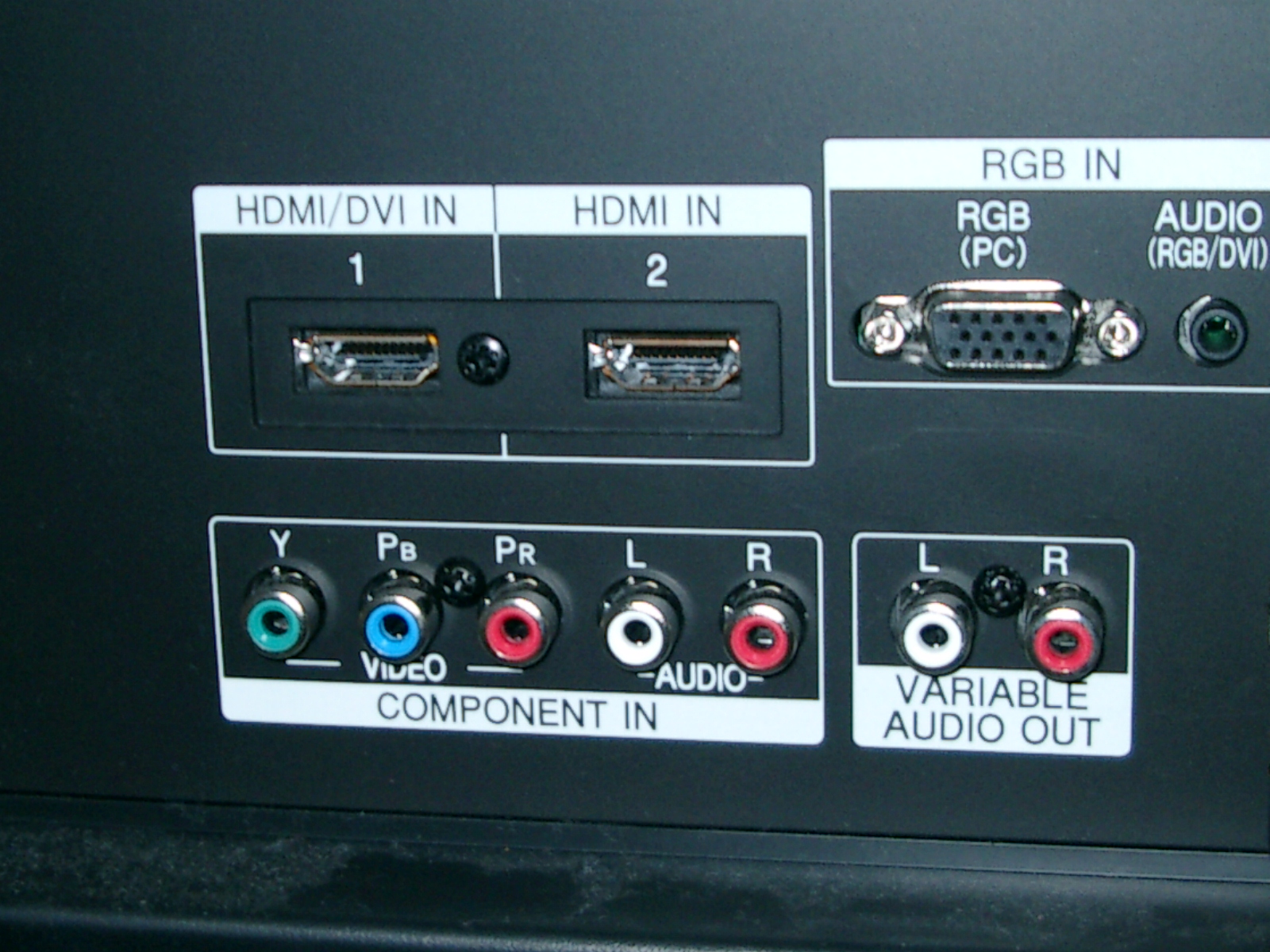

Anyways jeg har en LG tv, av merket LG37LC42. Har vedlagt et bilde jeg tok av baksiden av tven. Merk at det er 2 forskjellige innganger til å sette inn rød/hvit og jeg har prøvd begge. Problemet er vel at hdmi "kanalen" ikke får med seg at jeg har plugga i lyd eller no sånt...

Er det så vanskelig å lese da......
På HDMI1-inngangen står det HDMI / DVI IN og øverst til høyre under RGB IN er det en minijackkontakt som heter AUDIO (RGB/DVI). Det er disse du skal bruke.
