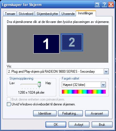

B4stian Skrevet 1. august 2007 Skrevet 1. august 2007 (endret) Du må høyreklikke på skrivebordet og velge Egenskaper. Og så gjør du følgende: (altså fjern haken på "Utvid skrivebordet....." Endret 1. august 2007 av datating
Athelas Skrevet 1. august 2007 Forfatter Skrevet 1. august 2007 Du må høyreklikke på skrivebordet og velge Egenskaper.Og så gjør du følgende: (altså fjern haken på "Utvid skrivebordet....." 9185332[/snapback] Hvis jeg fjerner haken der, så blir det ikke noe signal. hmm Jeg har en DVI-HDMI 5m uten overgang (innebygd i kabelen) og hos meg kunne jeg sette TV'en på 1920x1080 direkte i nvidia driverene. signalet er perfekt og kommer opp som extended desktop. Har du dual view satt opp eller bruker du horizontal span eller noe slikt? har du satt opp nyeste drivere fra nvidia? 9185331[/snapback] Kan du linke til kabelen du har, eller fortelle hvor du kjøpte den/pris etc? Bruker Dual View med nyeste drivere fra nvidia. PS. Hvilken inngang skal jeg bruke på TVen? Er det det samme?
B4stian Skrevet 1. august 2007 Skrevet 1. august 2007 Og du har trykket på "ekstern skjerm-tasten"? (Fn + F5 eller noe slikt)
Athelas Skrevet 1. august 2007 Forfatter Skrevet 1. august 2007 Og du har trykket på "ekstern skjerm-tasten"? (Fn + F5 eller noe slikt) 9185477[/snapback] Vel. Bildet av desktop vises som sagt, men ikke noen ikoner eller startlinje eller noe. Når jeg drar musa til høyre, kommer den ut på denne skjermen. Har stadig problemer med det som later til å være et ustabilt signal, dvs at bildet flakker sporadisk, eller i verste fall forsvinner helt. I tillegg, hvorfor i all verden vil den ikke vise 1920*1080?
B4stian Skrevet 1. august 2007 Skrevet 1. august 2007 Men da bruker du jo skjermen til å utvide skrivebordet ditt... Sett evt. skjerm 2 (tv'en) som primærskjerm. Har koplet utallige pcer til tv'en og det har aldri dukket opp problemer for meg når jeg vil ha samme bilde på begge skjermene. Det er jo ofte det som er standard.
Athelas Skrevet 1. august 2007 Forfatter Skrevet 1. august 2007 (endret) Men da bruker du jo skjermen til å utvide skrivebordet ditt...Sett evt. skjerm 2 (tv'en) som primærskjerm. Har koplet utallige pcer til tv'en og det har aldri dukket opp problemer for meg når jeg vil ha samme bilde på begge skjermene. Det er jo ofte det som er standard. 9185513[/snapback] Ah, nå skjønte jeg hva du mente. Jeg måtte sette Samsung+PC-skjerm i stedet for omvendt. Da fungerte det faktisk, men fortsatt så dukket PC skjermen opp som en slags forlengelse. Sykt. Det ideelle er jo å se alt sånn som det skal på PC skjermen, og se det samme på TVen, bare i en annen oppløsning (og i 16:9). Syntes imidlertid det ble ufattelig lyst på TVskjermen når jeg spilte av video. PS. Er det noen måte jeg kan få tilgang til PC innstillingene via HDMI2 inngangen på TVen som jeg bruker nå? Endret 1. august 2007 av Athelas

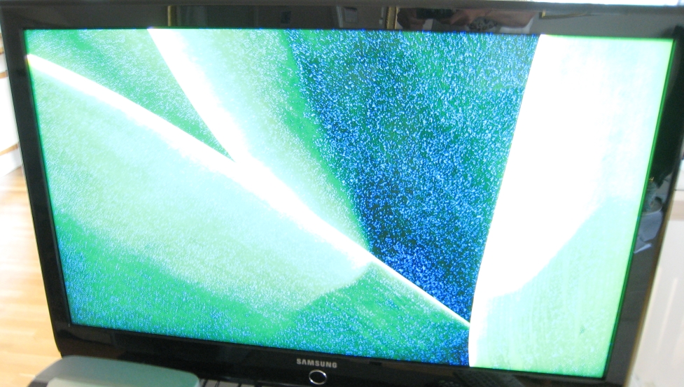

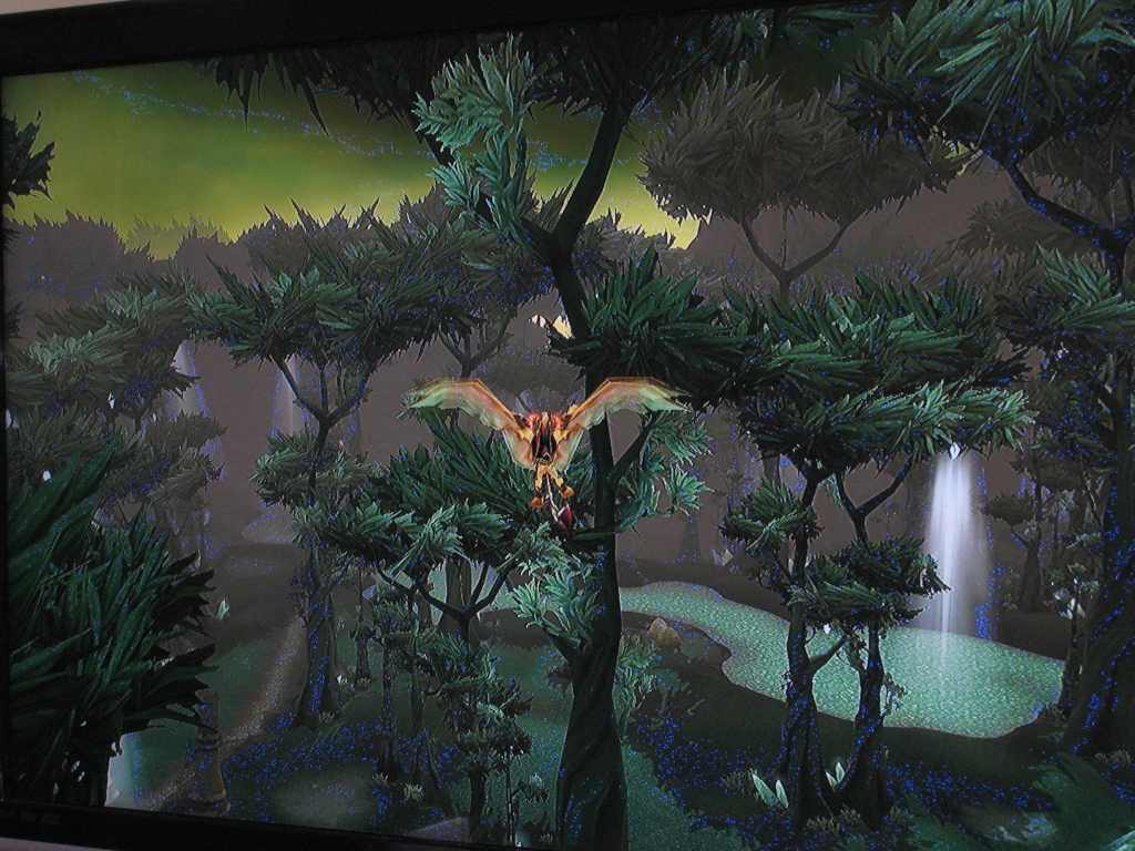

Athelas Skrevet 1. august 2007 Forfatter Skrevet 1. august 2007 Legger ved et par skjermbilder fra TVen etter jeg fikk det til å fungere. Skal det virkelig være sånn? Det ene bildet er av bare desktopen når den blir "extended". De prikkene går bort etter litt, men kommer og går sporadisk. Det andre er fra et spill. Prikkene var der konstant.
MrLee Skrevet 1. august 2007 Skrevet 1. august 2007 (endret) prøve en annen kabel, dvi port eller hdmi port? Endret 1. august 2007 av MrLee
Athelas Skrevet 1. august 2007 Forfatter Skrevet 1. august 2007 prøve en annen kabel, dvi port eller hdmi port? 9186015[/snapback] Hva mener du? Jeg bruker jo en HDMI kabel. TVen har bare VGA og HDMI input, ikke DVI. Jeg bruker en DVI til HDMI adapter på skjermkortet, så går HDMI kabelen inn i TVen. Har prøvd alle tre HDMI portene på TVen.
MrLee Skrevet 1. august 2007 Skrevet 1. august 2007 ja jeg menete at du kunne prøve å bytte kabel altså hdmi kabel... prøvd begge dvi portene på skjermkortet? Selv mistenker jeg kabel eller dvi->hdmi adapter som problemet.
