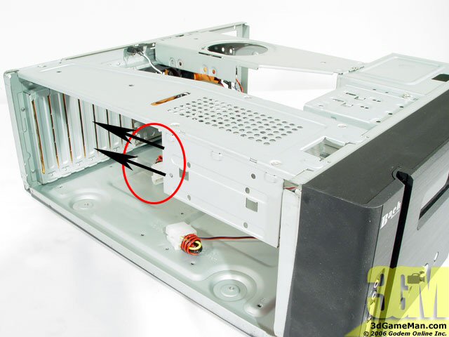

Syar-2003 Skrevet 24. juli 2007 Skrevet 24. juli 2007 (endret) For min del på bach kan jeh ikke benytte de 2 X 3.5" plassene i broen. Hvis man ser på bildet vil disker i denne ligge "over hovedkortet" mot PCI sporene. Jeg har både lydkort og tv-tuner kort og disker i broen butter i korta. Selv om kassa har plass/brønner til 5-6 disker er det ikke dermed sagt at "alle" posisjoner kan brukes . Det avhenger av hva du putter inn av utstyr ellers , størrelse på hk , slim ATX , full ATX ,mini ATX , om du benytter PCI kort etc. etc . En annen ting er luftflyt . Bach er utstyrt med en 80mm foran og 2 x 60mm bak. Med 5 disker i dette kabnettet (eller andre tilsvarende trange HTPC med begrenset lufting) er det naturlig å forvente en sikker overoppheting og død for HDD'er. Bruk heller sentral storage i en eller annen form fo slik menge GB ( aka filserver med god lufting i form av tower) og aksesser filer over nettverk fra HTPC'n, mapp opp network drives e.l. Kommende Windows Home Server ville være i blinken for slikt oppsett. Endret 24. juli 2007 av syar2003
