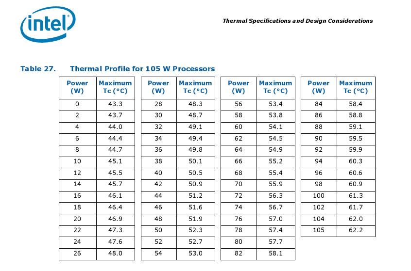

pcp160 Skrevet 26. juli 2007 Skrevet 26. juli 2007 JoakimTob Postet i dag, 04:41 Vel, hvis jeg forstod det riktig så var det en forskjell på 10W (fra 105 til 95?) og hvis, prosentvis, du kan regne like stor nedgang i temp. (nå er ikke jeg så alt for god i naturfag), så vil du få ca. 10 % lavere temperatur ved load. Idle vil jo uansett varriere, etter hvor mye watt idle ligger på de forskjellige kjernene, osv. JT Ja riktig, beklager jeg sa feil tall, det er riktig som du sier at det står mellom 95 og 105 (ikke 110W som jeg skrev) Men om det stemmer kan man altså i mitt eksempel regne med ca 60 grader dersom jeg har 66 da. Jeg syns jo det høres fornuftig ut sånn rent matematisk. Det jeg bare lurer litt på er om det faktisk er sånn det fungerer i praksis også, at man bare kan ta TDP og bruke på denne måten? Om man sammelikner med E6600 da, så har jo den en TDP på 65W, men hver kjerne er jo ikke på langt nær tilsvarende mye kjøligere enn 105W Quadcore likevel. Mulig jeg tenker helt "feil" nå, men om man forsøker å tenke hva hver kjerne har av forbruk ut fra TDP, så har E6600 65/2= 32,5, og Q6600 105/4= 26,25. Ut fra tallene skulle man vel da trodd at hver kjerne var varmere på E6600 dersom man holder overflaten på cpu tinærmet lik. Det som selvsagt ikke gjør det riktig så enkelt i praksis er jo at den totale varmeutviklingen som vannblokk, eller kjøler må ta unna jo er mye høyere på Q6600. Jeg vet jo altså ikke, men skulle gjerne sett G0 vs B3 under akkurat samme forhold, for å se hvordan dette slår ut i praksis. Er det noen som har noe sånn sammenlikning?
ATWindsor Skrevet 26. juli 2007 Skrevet 26. juli 2007 JoakimTob Postet i dag, 04:41 Vel, hvis jeg forstod det riktig så var det en forskjell på 10W (fra 105 til 95?) og hvis, prosentvis, du kan regne like stor nedgang i temp. (nå er ikke jeg så alt for god i naturfag), så vil du få ca. 10 % lavere temperatur ved load. Idle vil jo uansett varriere, etter hvor mye watt idle ligger på de forskjellige kjernene, osv. JT Ja riktig, beklager jeg sa feil tall, det er riktig som du sier at det står mellom 95 og 105 (ikke 110W som jeg skrev) Men om det stemmer kan man altså i mitt eksempel regne med ca 60 grader dersom jeg har 66 da. Jeg syns jo det høres fornuftig ut sånn rent matematisk. Det jeg bare lurer litt på er om det faktisk er sånn det fungerer i praksis også, at man bare kan ta TDP og bruke på denne måten? Om man sammelikner med E6600 da, så har jo den en TDP på 65W, men hver kjerne er jo ikke på langt nær tilsvarende mye kjøligere enn 105W Quadcore likevel. Mulig jeg tenker helt "feil" nå, men om man forsøker å tenke hva hver kjerne har av forbruk ut fra TDP, så har E6600 65/2= 32,5, og Q6600 105/4= 26,25. Ut fra tallene skulle man vel da trodd at hver kjerne var varmere på E6600 dersom man holder overflaten på cpu tinærmet lik. Det som selvsagt ikke gjør det riktig så enkelt i praksis er jo at den totale varmeutviklingen som vannblokk, eller kjøler må ta unna jo er mye høyere på Q6600. Jeg vet jo altså ikke, men skulle gjerne sett G0 vs B3 under akkurat samme forhold, for å se hvordan dette slår ut i praksis. Er det noen som har noe sånn sammenlikning? 9146585[/snapback] Det du må se på er forskjellen kontra romtempratur, altså man kan ikke se på antallet grader i seg selv, man må se på antallet grader over romtempratur. I prinsippet så "frakter man unna en viss effekt" som er propsosjonal med tempraturforskjellen mellom kjølelufta og det som skal kjøles ned (dette kompliserers jo litt av diverse faktorer, feks at man får kontakt med lufta via en kjøleribbe). Mao skal en halvering i effekt grovt forenklet føre til en halvering i forskjellen mellom kjølingsluft og CPU-temp. AtW
JoakimTob Skrevet 26. juli 2007 Skrevet 26. juli 2007 (endret) Det høres ut til å være mer riktig, litt komplisert, men riktig. På tide å finne fram fintermometeret (right, som om jeg har et av de liggende >.<). Vanlig hustemp ligger vel på mellom 19-25 grader (alt etter utetemperatur og hva varmovnen står på), så en 30-40 graders differanse er vel ikke så alt for galt å regne på, om du ikke har et termometer liggende. JT Endret 26. juli 2007 av JoakimTob
pcp160 Skrevet 26. juli 2007 Skrevet 26. juli 2007 Det du må se på er forskjellen kontra romtempratur, altså man kan ikke se på antallet grader i seg selv, man må se på antallet grader over romtempratur. I prinsippet så "frakter man unna en viss effekt" som er propsosjonal med tempraturforskjellen mellom kjølelufta og det som skal kjøles ned (dette kompliserers jo litt av diverse faktorer, feks at man får kontakt med lufta via en kjøleribbe). Mao skal en halvering i effekt grovt forenklet føre til en halvering i forskjellen mellom kjølingsluft og CPU-temp. AtW 9146624[/snapback] Ja, riktig, sånn blir det vel man må se på det. Takk for den presiseringen, står litt fast for meg noen ganger Altså det som slår meg er at temperaturforskjellen mellom E6600 og Q6600 er mindre enn forskjellen mellom TDP tallene. Og jeg har vel litt den samme følelsen ifht andre prosessorer jeg har hatt med div ulike TDP. Mens luft-temperaturen (eller vannet) har jo stort sett vært den samme) Men siden jeg verken kan komme med noe håndfaste beviser, eller gi en god forklaring på hvorfor i såfall, skal jeg inrømme at det kan hende jeg tar feil.

ATWindsor Skrevet 26. juli 2007 Skrevet 26. juli 2007 Det du må se på er forskjellen kontra romtempratur, altså man kan ikke se på antallet grader i seg selv, man må se på antallet grader over romtempratur. I prinsippet så "frakter man unna en viss effekt" som er propsosjonal med tempraturforskjellen mellom kjølelufta og det som skal kjøles ned (dette kompliserers jo litt av diverse faktorer, feks at man får kontakt med lufta via en kjøleribbe). Mao skal en halvering i effekt grovt forenklet føre til en halvering i forskjellen mellom kjølingsluft og CPU-temp. AtW 9146624[/snapback] Ja, riktig, sånn blir det vel man må se på det. Takk for den presiseringen, står litt fast for meg noen ganger Altså det som slår meg er at temperaturforskjellen mellom E6600 og Q6600 er mindre enn forskjellen mellom TDP tallene. Og jeg har vel litt den samme følelsen ifht andre prosessorer jeg har hatt med div ulike TDP. Mens luft-temperaturen (eller vannet) har jo stort sett vært den samme) Men siden jeg verken kan komme med noe håndfaste beviser, eller gi en god forklaring på hvorfor i såfall, skal jeg inrømme at det kan hende jeg tar feil. 9149001[/snapback] Jeg har inntrykk av at de gjerne kjører en TDP over mange CPUer for enkelhets skyld, uten at det nødvendigvis harmonerer, feks hadde AMD TDP på 89 Watt over et vidt område av CPUer en periode, brukte alle like mye uavhengig av frekvens? Det vil jeg ikke tro. AtW
pcp160 Skrevet 26. juli 2007 Skrevet 26. juli 2007 ATWindsor Postet i dag, 21:05 Jeg har inntrykk av at de gjerne kjører en TDP over mange CPUer for enkelhets skyld, uten at det nødvendigvis harmonerer, feks hadde AMD TDP på 89 Watt over et vidt område av CPUer en periode, brukte alle like mye uavhengig av frekvens? Det vil jeg ikke tro. AtW Der sa du det for meg igjen, keep it coming ATW Jeg merker som nevnt at jeg sliter litt med argumentasjonen i denne diskusjonen, men det du nevner nå får vel litt frem hva jeg mener. Om man eksempelvis ser på power ratingen på AMD Opteron dualcore, så har de 110W både som 1,8Ghz og alle opp til 2,6Ghz.. Nå er det jo selvsagt noe bra Intel må ha gjort siden de velger en TDP på 95 i steden for 105 på den nye steppingen, men dette at så mange forskjellig klokkede varianter har lik rating kan vel tyde på at man ikke bare kan prosentregne seg frem til hvor mye kjøligere den nye vil være ut fra TDP. Vel, tiden vil jo vise, og som sagt den B3 jeg har her er en het potet selv om jeg syns den må sies å klokke bra, så om man ikke har hastverk skader det neppe å vente på den nye varianten.
Smirnoff Skrevet 26. juli 2007 Skrevet 26. juli 2007 E4300 opp til E6850 har jo alle TDP på 65W, men førstnevnte har jo ikke så stort effektforbruk. I følge denne artikkelen så trekker E4300 opp til 42W, mens E6600 trekker 61W ved tung last. Så TDP kan jo ikke brukes som noen særlig nøyaktig pekepinn slik sett.
pcp160 Skrevet 26. juli 2007 Skrevet 26. juli 2007 E4300 opp til E6850 har jo alle TDP på 65W, men førstnevnte har jo ikke så stort effektforbruk. I følge denne artikkelen så trekker E4300 opp til 42W, mens E6600 trekker 61W ved tung last. Så TDP kan jo ikke brukes som noen særlig nøyaktig pekepinn slik sett. 9151161[/snapback] He he, takk. Så enkelt kan det sies :!:
Smirnoff Skrevet 27. juli 2007 Skrevet 27. juli 2007 Etter å ha lest litt mer ang. TDP, så er det visst ikke så mye en målestokk på hvor mye CPU forbruker av effekt, men mer hvilke spesifikasjoner som stilles til kjøleløsningen som skal brukes med prosessorene.
pcp160 Skrevet 27. juli 2007 Skrevet 27. juli 2007 (endret) Etter å ha lest litt mer ang. TDP, så er det visst ikke så mye en målestokk på hvor mye CPU forbruker av effekt, men mer hvilke spesifikasjoner som stilles til kjøleløsningen som skal brukes med prosessorene. 9151263[/snapback] Ja det ligger jo litt i ordet egentlig. Både Intel og AMD er veldig klare på at TDP IKKE er hvor mange watt prosessoren bruker i sine spesifikasjoner. Men det er likevel det nærmeste vi kommer en angivelse av forbruket da. Og det er vel som sagt klart at det ligger i kortene at man kan forvente mindre varme, hvis det kreves mindre effektiv kjøling. Men jeg er altså litt skeptisk til hvor mye man skal forvente, eller legge i dette med TDP i det hele tatt. Men den egentlige hensikten er som du sier å stille krav til kjøleløsninger, og de har da tabeller som denne: Endret 27. juli 2007 av pcp160
