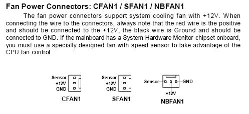

Prøvde å koble det opp bare for gøy jeg. Koblet mellom 12v og ground på viftekontakten (se bildet). Det viste seg at de diodene jeg hadde tenkt å bruke ikke funket, men jeg prøvde med noen andre jeg hadde liggende. Noen av de tok kvelden som forventet, men det var faktisk en del det fungerte med. Til slutt fant jeg også en ny rød diode som jeg prøvde, og den fungerte den også.
Virker som om det er de gamle diodene som ikke tåler 12v. Men er det noen fare å kjøre dioder på 12v?

Kommer an på hva du definnerer som fare, det som vill sannsyligvis er at dioden vill få en kortet leve tidd med et spenning på 12 volt
