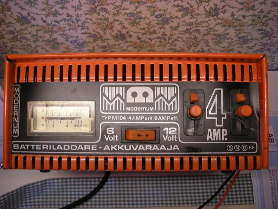

Har en lader som jeg som sagt ikke helt vet hvordan funker, men her er et bilde av den: Sliter med å finne ut hva de knappene til høyre er for noe..

Knappene til høyre ser ut til og være automatsikringer og ikke noe og bry seg om med mindre de løser ut.

Dette er en gammel og enkel batterilader. Viseren på amperemeteret skal sprette langt opp til høyre, og sige rolig og pent ned til venstre side i løpet av rundt 12 timer. Knappene til venstre er automatsikringer, ja. De trenger du som sag ikke å bry deg med.
