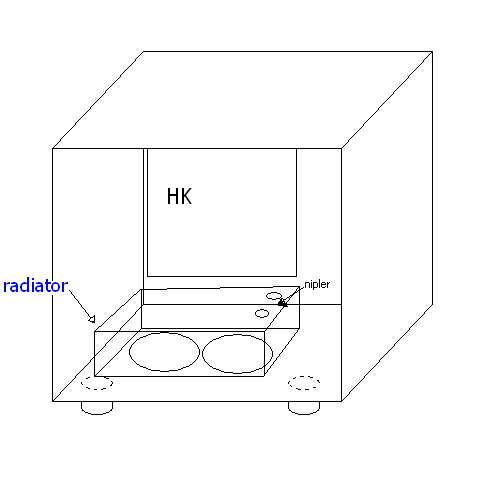

hYLeAPe Skrevet 13. juli 2007 Forfatter Skrevet 13. juli 2007 lurer litt på hvordan jeg skal plassere radiatoren...tenkte noe sånt? tenkte å ha viftene under radiator som kunne suge luft fra utafor og blåse gjennom radiatoren?? plassering.bmp Vil dette kjøle godt? eventuelt andre løsninger
The Ghost Skrevet 13. juli 2007 Skrevet 13. juli 2007 da burdte du lage en form for støvfilter Men hadde jeg vært deg hadde jeg fått det til å blåse ut evnt blåse inn å ha vitene på toppen så det suger igjennom radissen og ikke dytter luft igjennom den
