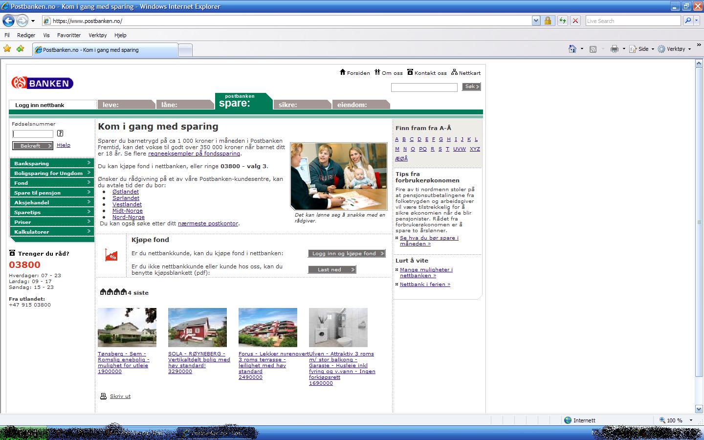

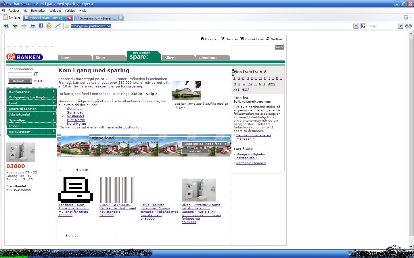

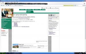

Hjalp litt, men fortsatt langt unna der det skal være:
Opera:
IE:

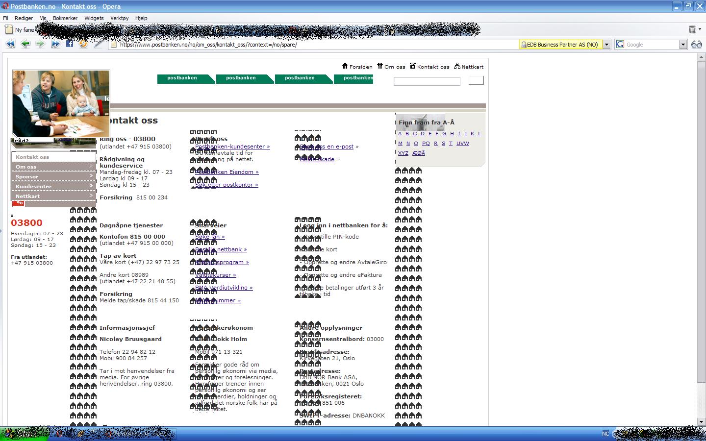

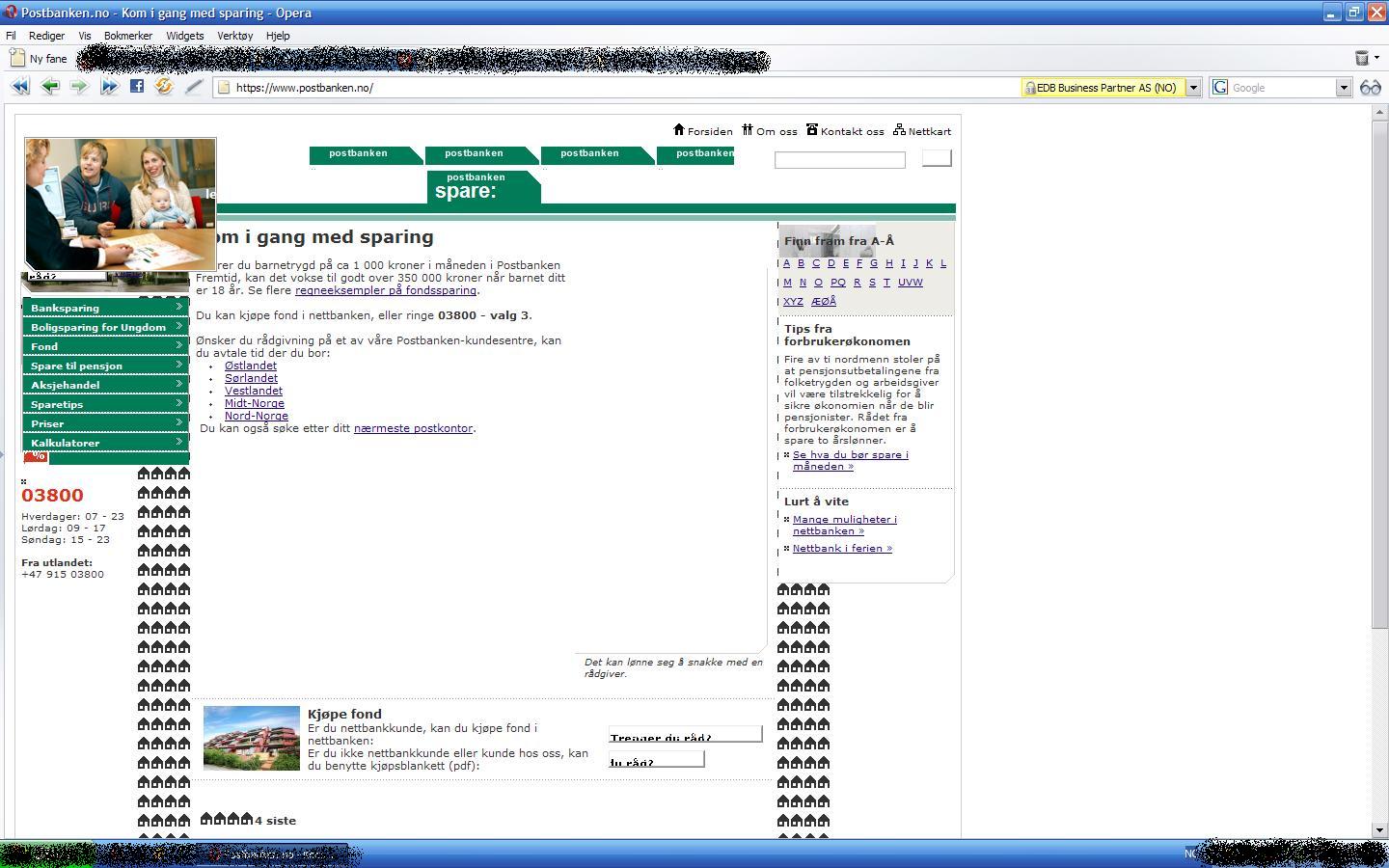

Forsøkt følgende innstillinger.
I adressefeltet i Opera, skriv:
opera:config
I menyen som kommer opp velg Performance.
Endre verdien i feltene:
Max Connections Server 16 (andre verdier kan også fungere)
Max Connections Total 28 (andre verdier kan også fungere)
Dette er ikke en fullgodt løsning men fungerer tilfredstillende.
