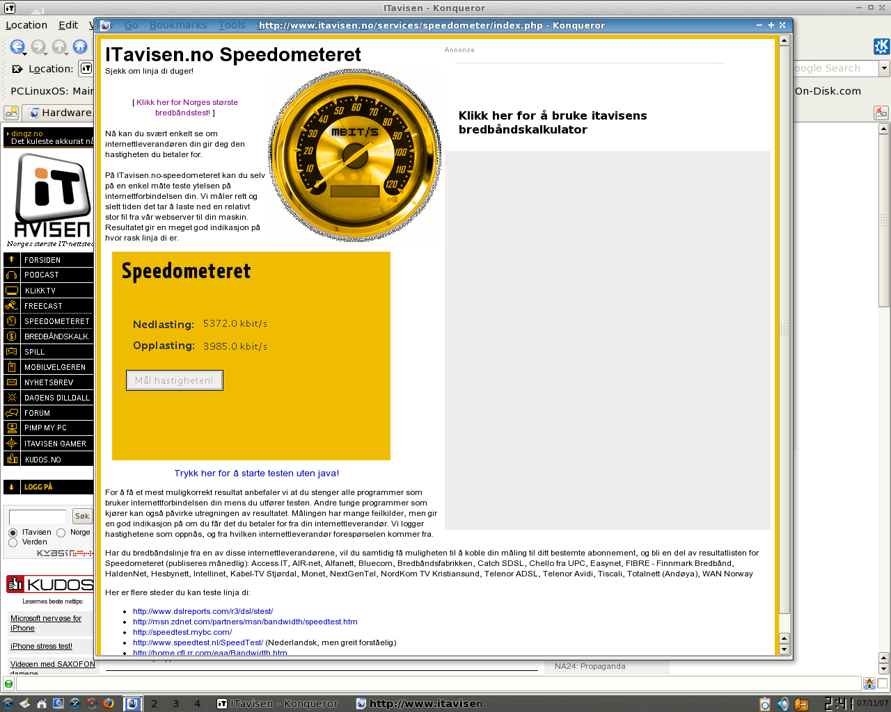

Brenner Ubuntu på plate i skrivende stund. Varmeproblemer er utelukket, har meget god kjøling. Vil også tro at løse kabler osv ville slått ut i xp. Det er bare når jeg booter igang linux at jeg har et problem. Det er et kablet nettverk og hastighetsmålingen er foretatt i linux.

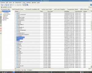

Jeg finner ingen undermappe med navnet network i /etc....??
