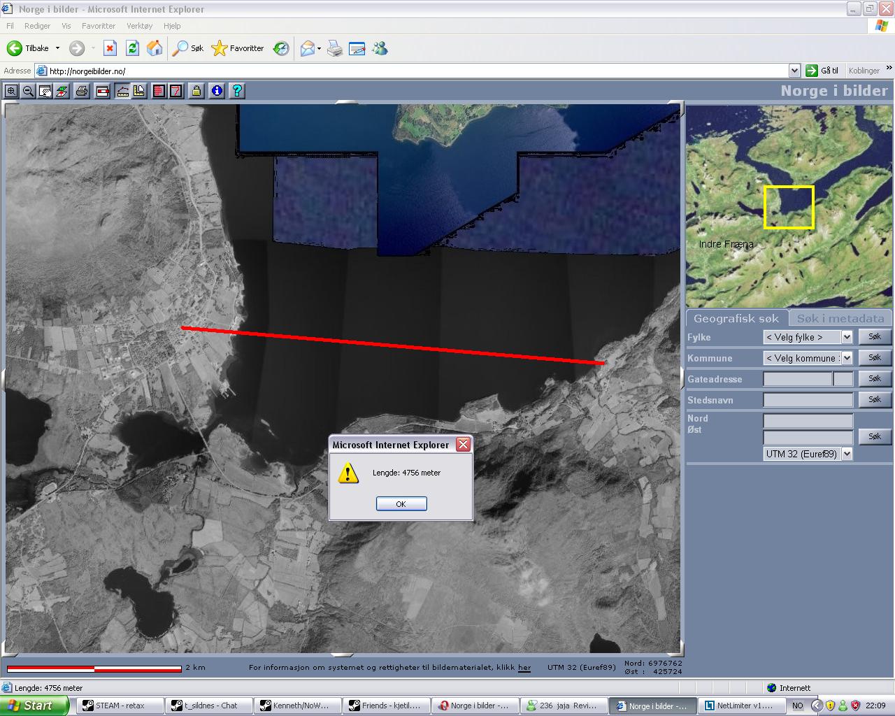

hiper Skrevet 5. juli 2007 Skrevet 5. juli 2007 (endret) Hei alle der ute, nå er det påån igjen etter og ha hatt neas ca 1 år nå, og jeg er så lei av og ligge rundt 200-1000ms i ping så nå skal jeg sette opp trådløs fra en frisør salong til hjemmet mitt. Jeg hadde en post om dette tidligere i vinter, men vil ikke dra opp en post som er et halvt åt gammel. Jeg trenger tips og råd ang anntenner, routere, kabler osv. Holder det med 2stk 24 dBi grid anntenner til denne avstanden? Hvilke hastigheter vil jeg klare, klarer jeg og utnytte en adsl2+ linje? Takker for alle svar, skjønner det er vanskelig for dere og svare eksakt på hastigheter osv, men bare svar så kan vi se hva jeg klarer etterhvert 4756meter for og vere noyaktig Det som gjenstaar f0r jeg bestiller er litt plan legging av kabler osv, snakke med eier av bygget for og faa vite hvor jeg kan tre ut kabler. Er det mye tap av signal i en 5 meter lang antenne kabel? evt hvor stor innvirkning har det paa 4,7km? Edit2. Tenkte paa denne pakka her! men bytte ut 19 dBi anntennene med 24 dBi ? Endret 5. juli 2007 av hiper

kpolberg Skrevet 6. juli 2007 Skrevet 6. juli 2007 Meg og en kamerat har satt opp en trådløs link på ca 4.5 km over den "åpne" hav, dette gikk snus fint med 2stk 24 dBi grid antenner og Linksys WRT54GL, hastigheten ligger på en ca 2.5 MegaByte/s(mener å huske at dette kommer an på om man bruker både opp og ned), men her må det eksperimenteres endel med kanal og litt andre innstillinger. Eneste problemet for han er når danskeferja kommer inn Forøvrig la han endel penger i gode kabler det lille stykket ut til antennene. Så han har minimalt med tap der i hvertfall.
Stigma Skrevet 6. juli 2007 Skrevet 6. juli 2007 (endret) 4,5 km med fri sikt er veldig mulig å få til med retningsbetemte antenner. Jeg har sett det gjøres på langt lengre avstander, uten fri sikt til og med. Men... hva du trenger at dimensjoner på antennene og slikt er vanseklig å si, da det har så mye å gjøre med individuelle faktorer. Jeg tror om jegvar deg hadde jeg gåttfor litt "overkill" for å være sikkr på en god og stabil/rask kontakt. Når det gjelder deling av internettlinjer så vet jeg det VAR brudd på de fleste ISP bruksavtaler før, men jeg tror ikke nødvendigvis gjelder for alle ISPer lenger, og selv om det evt. er det fremdeles så har jeg enda aldri opplevd at en ISP har reagert på noe slikt. Jeg tviler på at det er noe problem i praksis enn om det måtte være noe gråsone... folk deler jo internett i studentboliger og kollektiv og mange steder der det regnes for individuelle boliger teknisk sett... EDIT: Det kpolberg nevner om kabler tror jeg er litt av en non-faktor. Det er så og si ingen tap i en vanlig cat5 kabel selv på 100 meter ved midnre de ligger helt inntill en stor elektromagnetisk kilde eller annen støykilde. Jeg tror ikek det er noe nødvendig å investere i prima ethernet kabler ved midnre du skal gå betydelig mer enn 100meter uten repeater, og det er vel ikke tilfellet om du bare skal ha ledning fram til antennen -Stigma Endret 6. juli 2007 av Stigma
rvenes Skrevet 6. juli 2007 Skrevet 6. juli 2007 (endret) Hvilke hastigheter vil jeg klare, klarer jeg og utnytte en adsl2+ linje? 9011517[/snapback] Du har jo fri sikt så dette skal jo ikke være noe problem! MEN, deling av internettlinjer er ikke lov noe som det kommer tydelig fram til at du skal gjøre. 9012185[/snapback] Herregud, snakk om å gå til angrep. Vil han ha internet må han vel få lov til det. Tenk om noken hadde bura deg inne i hytte langt inni skogen og kun pc med GSM oppkobling? Da tenker eg tonen hadde vorte litt annaleisen ja. 4.5 kilometer går fint! er det over eit vann er jo det bar ein ekstra fordel. Har sjølv fått inn eit trådlaust nettverk over 1.4 kilometer. Fant eit trådlaust nettverk over fjorden på landstedet vårt, og ut i fra SSID'n og litt lokal kjennskap så fant eg ut kven som trådlaus router eg var tilkobla. Kobla opp med ein Dell X1 laptop, dette er ein liten laptop med 12" skjerm, altså ikkje rare antennegreia i den. Kordan det er i den andre enden er eg usikker på, reknar med det er bare ein vanlig router plassert i vinduet. Med retningsbestemt antenner blir nok det meir fart på sakene. Du kan ta ein titt på denne sida også for meir info: http://www.norwaywireless.net/wiki/FrontPage Endret 6. juli 2007 av Cornel

Lars Dongeri Oppholdsnes Skrevet 6. juli 2007 Skrevet 6. juli 2007 (endret) Det går nok greit hiper. Hvilken hastighet du oppnår er avhengig av signalstyrke (signal/støyforhold) og hvilket utstyr du bruker i endene. Tipper du greier 20Mbit! Uansett så bør du få meget bra ping over en slik forbindelse Endret 6. juli 2007 av la7dfa-com
