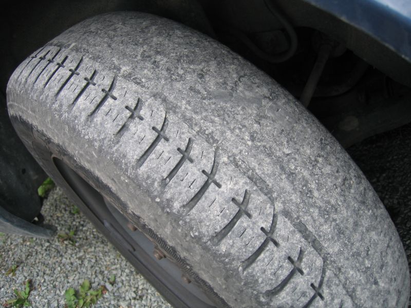

skjeivslitte dekk på bil
Du får 750kr i bot per dekk som ikke blir godkjent med minimum 3mm spordybde.
Du kan jo se på mine fremdekk.. De er en sikker vinner hvis jeg blir stoppet.
Men husk at slitte dekk er farlige, og mine dekk er LIVSFARLIGE.. Spesielt ved vått føre..
Jeg må ha meg nye dekk så kjapt jeg har penger gitt :\
..og lære meg å kjøre roligere

Kjører du virkelig med slike dekk Steina? - Ikke skjønner jeg at du tør både for din og andres sikkerhet når du kommer kjørende med null feste.
I tillegg er forstilliga de feilstillt til de grader. Bestill deg en time til juster av forstilling etter at du har fått nye dekk du, det rett etter også.
Du skal ha MINIMUM 1.6mm mønsterdybde på sommerdekk og 3.0mm på vinterdekk, dette på det meste slitte stedet.
Og dekket du har bilde av, har jo ikke en eneste millimeter :ohmy::thumbdown:

Det der er jo en fare for både din og andres sikkerhet.. Krasjer du med de, i feks en annen bil, får du store problemer med forsikring etc. At du har lite penger er ingen unnskyldning heller..
Edit: Dersom du blir stoppet blir du avskiltet og ilagt en større bot enn 750 kr pr hjul. Snakker om erfaring her!
Endret av ReVolvolution
Ja, hvis man tenker etter så er det igrunnen stor forskjell. Den innerste fjerdedelen kan være blankslitt så lenge de resterende tre firedelene har tilstrekkelig mønster..
Tilhenger med konstruktiv hastighet over 40 km/t og tillatt totalvekt ikke over 3.500 kg og bil med tillatt totalvekt ikke over 3.500 kg skal ha dekk med mønstret slitebane med mønsterdybde i hovedrillene på minst 1,6 mm over 3/4 av slitebanens bredde og rundt hele dekkets omkrets, bortsett fra de steder hvor eventuelle slitasjevarslere er plassert.

Ja, jeg kjører med de dekkene.. Jeg kjører faktisk utrolig mye også, til tross for hvor sikkert det er.
Kjører rundt 80 mil i uken. (derav 2x 10mil + mye "råning" og andre turer)
Jeg vet jeg må ha nye dekk.. Jeg bare har ikke sjangs til å betale for noe slikt akkurat nå.. Men det er prioriert høyt. Spesielt siden jeg også må på EU-kontroll i år.
Kan du forklare mere det med forstillingen? Hva mener du? At dekkene er skeive?
Mulig det ser slikt ut på bildet, men det stemmer nok ikke.. Har sett etter. Bilen går rett og gjevnt også.
redigert: Du tenker kanskje på at dekkene er slitt på bare innersiden? Det har jeg jo faktisk tenkt på selv.. Er det ikke normalt at dette skjer når jeg skrenser i svinger osv. ? Eller skal den ta på hele dekket?
Og ja, 1.6mm på sommerdekk, og 3mm på vinterdekk.. My bad.
Endret av Steina
Det med at dekkene er slitt på innsiden, har med forstillinga di og gjøre. Den er feiljustert og må på en verksted for justering.
Vinkler som camber,caster, achermansvinklen, spissing, etc er vinkler som må justeres, avhengig av hvem av dem som er ute av kontroll.
Men regner med at det er spissinga de som er litt agresivt stil inn ala:
Det er da dekkene sett forrfra.
Det vil da si at kjørebanen din kun/mer eller mindre, er på den delene av hjulet hvor den er slitt på kanten.

Det der kommre ikke av kjøringen, men av forstillingen. Dekkene skal vel nærmest stå motsatt, og slites på utsiden fremfor innsiden. Støtdempere, gummi, og generelt forstilling skal sørge for at alle dekkene står rett på asfalten uavhengig av bilens stilling eller kraft.
