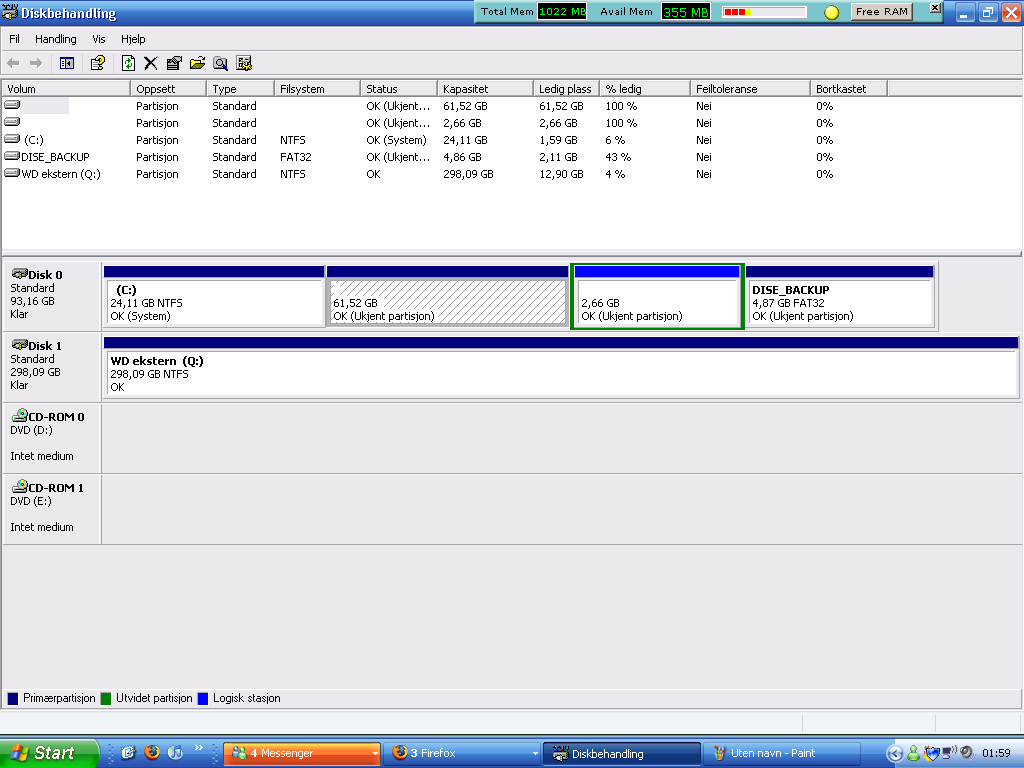

Langbein Skrevet 24. juni 2007 Skrevet 24. juni 2007 Ta en screenshot av oversikten over partisjonene dine

espen118 Skrevet 24. juni 2007 Forfatter Skrevet 24. juni 2007 Ta en screenshot av oversikten over partisjonene dine 8934434[/snapback] Men hvordan legger jeg inn bilde etter jeg har tatt print skjerm
Langbein Skrevet 24. juni 2007 Skrevet 24. juni 2007 Ta en screenshot av oversikten over partisjonene dine 8934434[/snapback] Men hvordan legger jeg inn bilde etter jeg har tatt print skjerm 8937986[/snapback] Paste bildet inn i hvilket som helst grafikk/tegneprogram (selv Paint kan klare det), og save bildet fortrinnsvis som .PNG evt et annet format. Så kan du legge det inn som et vedlegg i posten din.
