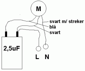

har vist fått tak i en litt merkelig motor her. (har ikke noe kamera, så det blir ikke noe bilder)
den er ganske liten, BxDxH, 10cmx10cmx10cm ca.
På merkeskiltet til motoren står det:
0960-534 Reaction motor
6W 230V 50/60Hz 0,20/0,25A
1500/1800 rpm Thermally protected
og det kommer 3 ledninger ut av den, en blå, en svart og en svart med streker på.
disse er koblet til en kondensator, på 2,5uF slik:
1. Hva er dette for en motor? Reaction Motor??
2. Er dette en vanlig 3fas motor? Med kondensator for og brukes på 1fas?
3. kan man snu dreieretning på denne ved og bytte om på den blå og svarte ledningen? (se tegning over, hvem jeg mener)

Men for å finne ut av det så tester du den på 230V 1~ for deretter å koble bort kondensatoren.
Kan du dra motoren i gang begge veier på 1~ uten kondensator så er dette i utgangspunktet en 3~ motor.
jeg fikk det til og funke.
lagde en dreieretningsvender med kontaktorer, funka som en kule det! ;)
